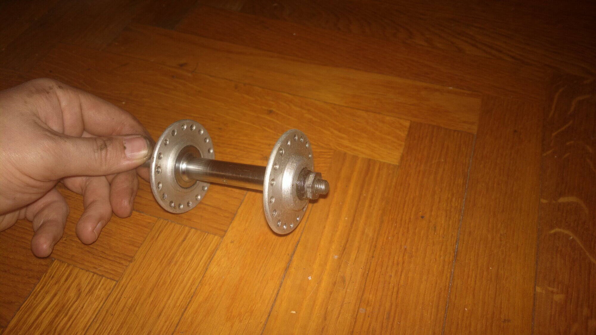

Сейчас пока не покажу, вел на зимовку отвез, втулка стальная, маркировки по моему нет отличается большей угловатостью, грани не зализаны, переходы более резкие.

Отличный вел! Вот как раз и фото передней втулки, у меня такая же.

Ок! конечно! Я там 58 /? выше написал, опечатка, читать 48. Расчет по идее 48/ 20 думаю, или даже 19. Прикольный вел! Советский сингл.)))
