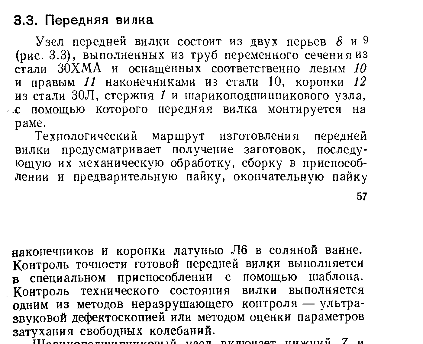

Серебряный припой тоже жёлтый, так что не факт. А. кстати, даже на спецзаказе вилка на латуни собрана. И у некоторых буржуйских кастомов тоже. ХЗ почему - вся рама на недешёвом ПСР-40, а вилка - латунью. Вот про спецзаказ из книги:
Гоночные велосипеды.gif [ 45.71 КБ | Просмотров: 2768 ]
(книги в первом посту моей темы в подписи).
Увы, марка стали штока неизвестна. Но, по опыту коллег, получается, что подобный колхоз допустим.
Я паял латунью и варил дорожные рамы из простой стали. Писал здесь
