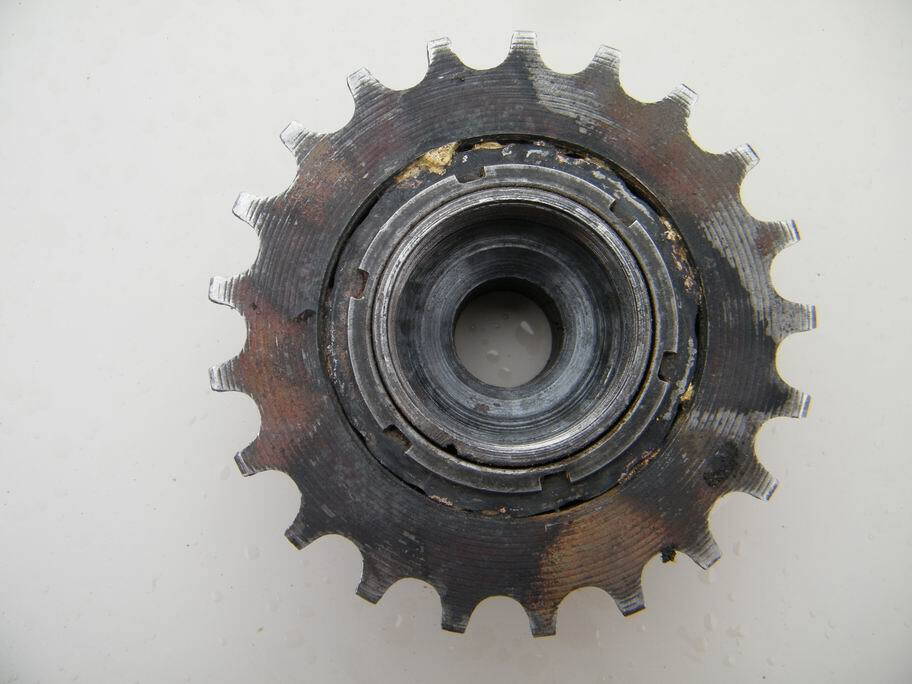

Паяно точно латунью, если зачистить грунт в этом месте - то жёлтые потёки видно. С этим велом ещё один прикол есть... На трещотке на 5-й звезде обточили зубья, и той же латунью припаяли "коронку" от другой звезды, побольше... Как сказал один реставратор, "чем более рукастым был предыдущий владелец вашего объекта, тем больше проблем будет у вас" :D
