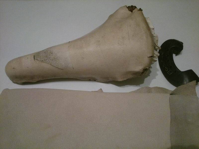

Оно получилось классно упругое, но форма неудачная - за счёт натяжки не принимало в некомфортных местах нужную форму.. Даже на словах не обьяснить, но когда разобрался - понял всю гениальность классической формы седла.
Вот в этом месте оно слишком широкое и "грани" острые в ляжки давят :) . А общее натяжение не даёт им принять правильную форму. На родной шкуре там завалено очень правильно в стороны и назад. И средняя часть усилена - как раз те места, где желательно, чтобы при обкатке ничего никуда не проминалось.
