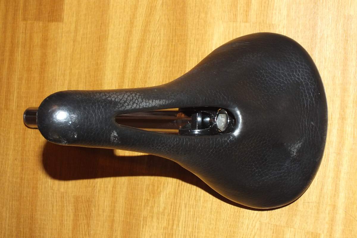

Ну что, расскажу уже про седло) Ещё клей просушивается, но результат уже виден. Получилось косяково, но это моя первая работа с кожей, поэтому надежды на успех были небольшие). Кстати, делать всё пришлось на работе - дома как-то времени нет))
Итак, исходные данные. Selle Royal Dolphin с уничтоженной дермантиновой обшивкой, декоративная накладка и кожа.
Resize of DSC_0380.jpg [ 40.83 КБ | Просмотров: 2583 ]
После снятия дермантина видим, что наполнитель цел (это что-то среднее между поролоном и микропористой резиной).
Resize of DSC_0382.jpg [ 33.4 КБ | Просмотров: 2583 ]

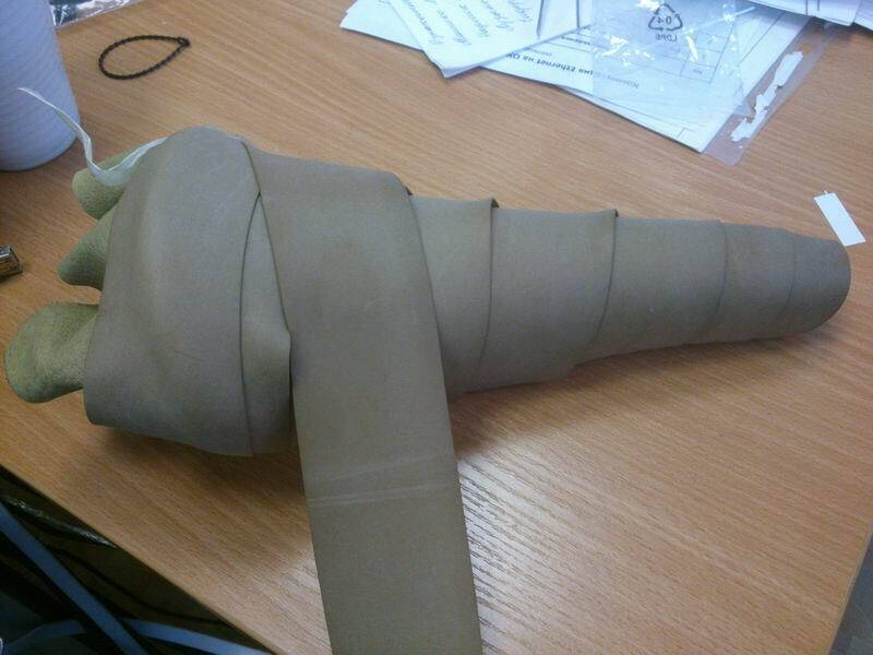

Сначала я решил намочить только часть кожи около носа седла, т.к. только там не получалось натянуть её без складок. Но после высыхания кожи выяснилось, что кожа после намокания меняет цвет и становится более жесткой. Поэтому пришлось намочить всю заготовку в тёплой воде. Когда кожа размягчилась, натянул сначала нос, потом всё остальное, зафиксировал резиновым бинтом и положил на батарею.
Resize of DSC_0408.jpg [ 58.53 КБ | Просмотров: 2583 ]
Сегодня утром снял бинт - кожа была ещё влажная, но уже отлично держала форму седла. К 12-ти часам всё это окончательно просохло.

Теперь о косяках. Во-первых, от бинта остались характерные продавленные полосы. Надеюсь, что они разгладятся в процессе эксплуатации. А вообще, надо придумывать как-то другой способ фиксации - пока в голову ничего не приходит, кроме нагретой плёнки ПВХ и вакуума)
Resize of DSC_0417.jpg [ 55.86 КБ | Просмотров: 2583 ]
Далее, кожа слишком толстая (около 1.5мм), получаются большие неубираемые складки. Нужно раза в 2 тоньше. Пока решил просто срезать складки ножом, а уже когда найду тонкую кожу - перетяну "на зачёт".
Resize of DSC_0419.jpg [ 72.14 КБ | Просмотров: 2583 ]
Resize of DSC_0420.jpg [ 63.92 КБ | Просмотров: 2583 ]
Плюс ещё есть незаметный косяк в виде пузыря воздуха - плохо тянул при проклейке. Т.е. нужно седло крепить на подседел и фиксировать то ли в тисках, то ли на раме.. Я просто на коленке всё делал)
Ещё предстоит поэкспериментировать с полировкой, влагозащитой.. Ну и проверить вообще целесообразность кожи на седле - а вдруг итальянцы юзали дермантин неспроста? :cool:
Мне когда обувщик обтягивал, использовал 2 мешка с чем то сыпучим. На один клал, другим придавливал. В подробности не вдавался, просто заглянул посмотреть как дела, а там такоое, - 50 кг. мешки. Вероятно просто были под рукой, но сработало.
