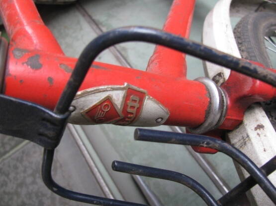

Бегущая Черепаха писал(а):
Рассмотрел раму. Чё-то мне кажется это ЗиФ - ПВЗ начала 80-х. Если учесть, что в наши края они почти не поступали в продажу (только из командировок привозили), могу ошибаться. Но по рулевой трубе, коронке вилки и багажнику это не ММВЗ и не ХВЗ. Хотя всё похоже на СССР конца 70-х - начала 80-х.
В ЗиФа інша рульова труба, ну принаймі в 1-В і 10-В (1973р і тих,що зустрічав) може це "прогрес" ?
На нього більше схоже ?
Ребята, это ЗиФ 1-В, но очень переделанный.
ЗиФ 112-512
ЗиФ 21В

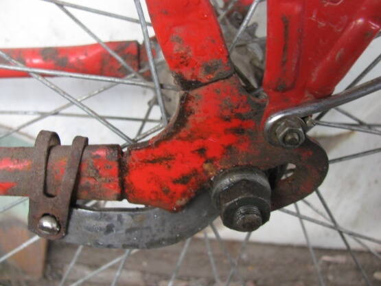

Обновим тему. Снял краску, пошкурил, остатки краски и ржавчины буду снимать дремелем, шкуркой уже подлезть не получается. Что имею теперь:
1. Вилка - всё дико криво, как такое исправлять? Тему "Азбука крокодиловода. Контроль і правка геометрії фреймсета." прочитал, но всё равно не пойму как.) Если кто сможет подробно объяснить, со схемами и стрелочками - буду очень признателен.
Изображение Изображение
2. Рама - вся во вмятинах, но сами трубы рами визуально ровные. Задние перья кривые, особенно одно.
Изображение Изображение Изображение
И наконец, нашёл номер.
 Заголовок сообщения: Re: Завожу крокодила.
СообщениеДобавлено: 03.04.2014 21:07
Сообщения: 1099
Город: Бердянск
Зарегистрирован:07.08.2013
Ну как-то так
Левую ногу вилки надо выгнуть НАЗАД. Трубу надо ставить под уклоном типа как на рисунке, чтобы она упиралась в толстую часть правой ноги вилки, при таком раскладе правая нога практически будет неподвижной а ровняться будет только левая. Ну а вобще зависит от ситуации. Лично я в вилке ничего страшного не вижу, для меня такое ровняемо :)

Костя, мне все-ж сдается, что Коля прав: 6-ти-индексная "Украина" :oops:
Сравните-ка:http://veloretro.ru/pic.php?id=97&indx=0%27 :roll: Характерные ушки под защиту, универсальный набор труб... :yes:
СообщениеДобавлено: 04.04.2014 10:48
Влад К
Такую модель Украины по ссылке я знаю, как свои пять облупленых пальцев ©. Рама моего Бесплатного такой была в прошлой жизни, и новая такая когда-то была. В наших краях массово распространены ХВЗ и ММВЗ любых модделей, они привычны. А вот ЖВЗ и ПВЗ попадаются крайне редко, и глаз об них сразу спотыкается. Это не Минск и не Украина однозначно.
Здесь задние стойки изогнуты по мостику (на Украине прямые), сам мостик не ХВЗ. На поздней Украине хоть и штампованая рулевая, но на ней штамповкой же изображены луги - типа рулевая наборная. Здесь же просто гладкий штампованый стакан. Заделка задних дропов не ХВЗ. Ну и ещё куча мелочей, вплоть до необьяснимо-"не такого" вида узлов :smile:
Многие мелочи ближе к Минску-Аисту (но не строго, просто похожи), но это явно не он - например, каретка совсем не та.

Костя, СДАЮСЬ!!! :sorry:
Все-же ЗиФ 111-... (не помню окончание - свежий не интересовался :sad: )
