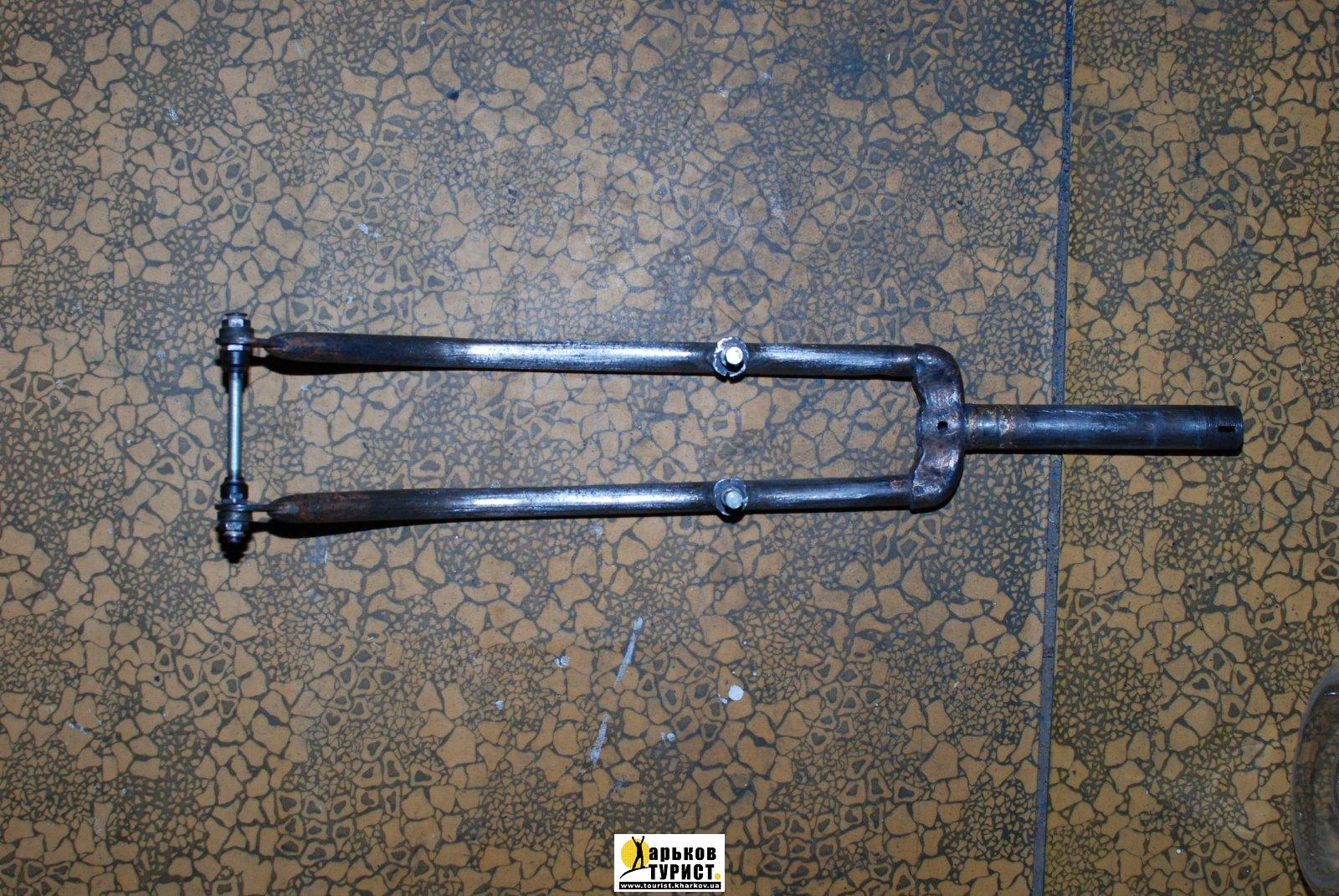

Обновим тему. Снял краску, пошкурил, остатки краски и ржавчины буду снимать дремелем, шкуркой уже подлезть не получается. Что имею теперь:
1. Вилка - всё дико криво, как такое исправлять? Тему "Азбука крокодиловода. Контроль і правка геометрії фреймсета." прочитал, но всё равно не пойму как.) Если кто сможет подробно объяснить, со схемами и стрелочками - буду очень признателен.

Ну как-то так
Левую ногу вилки надо выгнуть НАЗАД. Трубу надо ставить под уклоном типа как на рисунке, чтобы она упиралась в толстую часть правой ноги вилки, при таком раскладе правая нога практически будет неподвижной а ровняться будет только левая. Ну а вобще зависит от ситуации. Лично я в вилке ничего страшного не вижу, для меня такое ровняемо :)
 Заголовок сообщения: Re: Завожу крокодила.
СообщениеДобавлено: 03.04.2014 22:57
Сделай еще фото вилки сверху(лежащую на табуретке), паралельна ли ось короне?
Может и не правильно, но я такое ровняю не так.
Ложу не бетонное основание, наступаю, хорошо зафиксировав, насаживаю на конец пера трубу (рычаг) и соответственно разгинаю или загинаю до нужного значения.
Как правило небольшими рывочками с промежуточным контролем.
Думаю понятно, если нет, то завтра сфоткаю.
Последний раз редактировалось Евгений76 04.04.2014 08:23, всего редактировалось 1 раз.

Мое мнение: параллельнось оси к коронке то уже на раме надо смотреть! Без рамы определить сложнее. Ось вилки, ось картеки и задняя ось должны лежать в одной плоскости. Чем длиннее оськи для проверки будут стоять, тем легче и точнее определить соостность.
Это все почерпнул из форума и всякой умной литературы :D Ну и сам так ровняю :)

LatexSextoy
Дык, общий принцип: видим кривую железяку - всовываем подходящий рычаг в подходящее место, выправляем..
