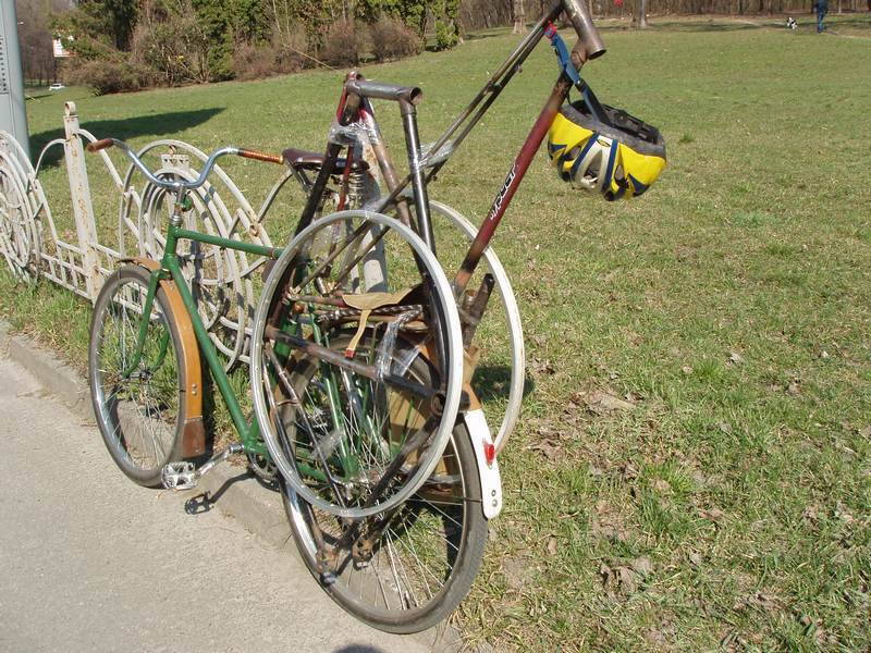

Гаарна штука - лiсапет...
P1010086.JPG [ 139.23 КБ | Просмотров: 7343 ]

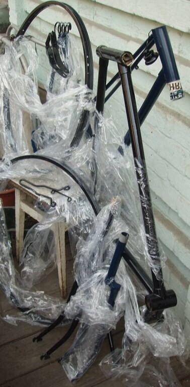

Впрочем, эту простую, но глубокую мысль я недавно уже высказывал :lol: Эт к чему, это не очередной пиар надоевшего всем прошлогоднего проекта - Трофейного, это демонстрация дальнейшей медленной и ленивой работы над следующими проектами :smile: Поездка, собственно, была в малярку.
P1010110.JPG [ 103.86 КБ | Просмотров: 7343 ]

Не, это чистая жоповозка для друга. И крыльев не будет - всё как в детстве, и цвет я ему такой подобрал, как у его вела был в школьные годы. Так, слегка малозаметно осовременил только. Всякую мелкую фигню он в рюкзачке возит.
Та лучше всё-таки ашановилка и вибряки - клещи сюда нужны приличные (альхонга туристическая вроде натягивается, но цена..),которые по цене переплюнут комплект из вибряков вместе с вилкой и тросиками. А всякое г лепить - без толку.
