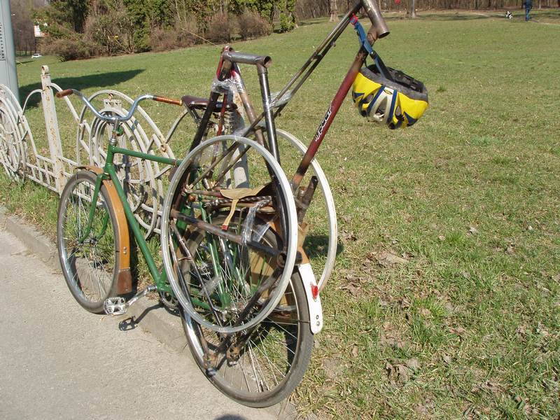

Гаарна штука - лiсапет...
P1010086.JPG [ 139.23 КБ | Просмотров: 7335 ]
Впрочем, эту простую, но глубокую мысль я недавно уже высказывал :lol: Эт к чему, это не очередной пиар надоевшего всем прошлогоднего проекта - Трофейного, это демонстрация дальнейшей медленной и ленивой работы над следующими проектами :smile: Поездка, собственно, была в малярку.
P1010110.JPG [ 103.86 КБ | Просмотров: 7335 ]

В принципе, нормально решить установку тормоза - это вилку поменять. Видел чуть не по 40 грн на Якира. Заодно выбор рулевых расширяется. А если клещи - они нужны с большим ричем - это так, не тормоз - баловство.
ну клещами хоть както можно будет подкоректировать точность места остановки ...
а то у меня ножньім тормозом то перелёт , то недолёт :facepalm: незна как мама будет с єтим справляться
Константин , а Вьі на єтот вел планируете багажник , может корзину на руль , ставить ? :biker:
окунёк-УКРАЛИ
крокодил
Дракон
СообщениеДобавлено: 04.04.2014 17:32
Не, это чистая жоповозка для друга. И крыльев не будет - всё как в детстве, и цвет я ему такой подобрал, как у его вела был в школьные годы. Так, слегка малозаметно осовременил только. Всякую мелкую фигню он в рюкзачке возит.
Та лучше всё-таки ашановилка и вибряки - клещи сюда нужны приличные (альхонга туристическая вроде натягивается, но цена..),которые по цене переплюнут комплект из вибряков вместе с вилкой и тросиками. А всякое г лепить - без толку.
