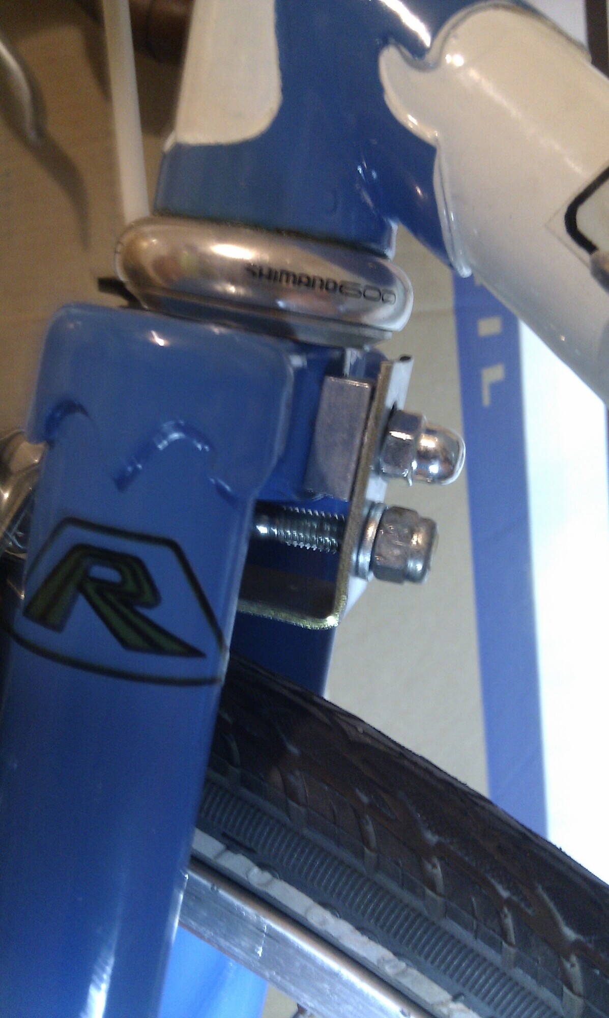

СообщениеДобавлено: 13.04.2014 19:17
Сообщения: 272
Город: Kyiv
Зарегистрирован:02.07.2012
Не встало. Lol. :)
IMAG0366.jpg [ 620.06 КБ | Просмотров: 2373 ]

СообщениеДобавлено: 16.04.2014 00:18
Сообщения: 272
Город: Kyiv
Короче мне надоело на него такого вредного смотреть. Я знаю что так делать не надо, но фольга под кольцом в качествепроставки всё же лучше чем ничего. Да и сколько тех 0,3 в радиусе... Покупать другую рулевую взамен коряво установленой но классной самой по себе я не собираюсь. Пусть это будет единственным технологическим косяком этой машины. Прошу сильно не ругаться. :oops:
На пердний тормоз под скобу я сделал прокладку из дюралевой трубки. Тормоза встали, настроены на одинаковое касание несмотря на то что разные по типу.

Ах да, собственно почему так. С ибея мне прислали действительно кольцо, действительно от Shimano 600 HP, но от той, которая на шарах 3/16. В моей шары поменьше, 5/32, меньше стек и само кольцо внешне меньше по диаметру и утапливается в чашку. Присланное по идее должно быть внизу заподлицо с чашкой, а сама чашка должна быть мельче. Поэтому просто напихать шаров на 3/16 не получилось, они просто болтались между кольцом и чашкой. Шары побольше на 7/32 уже не лезли.
