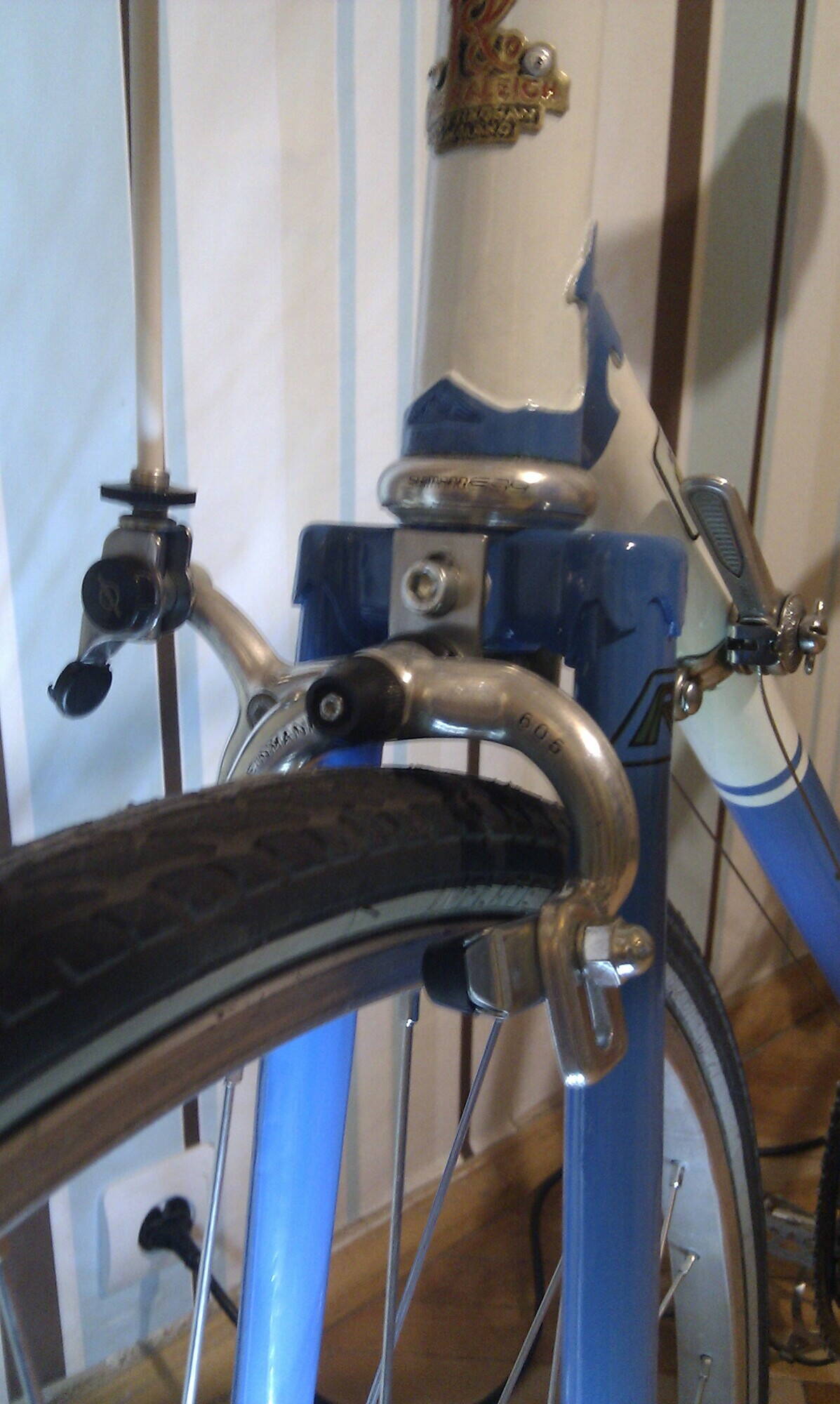

Рама под 630-е колёса... Да ещё рассчитана на возможную установку крыльев. И, естественно, у меня обода на 622. Задний тормоз с максимально опущенными вниз колодками подошёл. Переднему не хватило около 3 мм. Искать родной вайнмановский со средней тягой нет желания, а он бы подошёл. Установил тот что есть руководствуясь рекомендацией Шелдона Брауна. Скобу выгнул из уголка. Точка крепления тормоза сместилась вниз на около 1 см.

Распорную втулку внутрь скобки! А то при сильном торможении выгибать будет, и ослаблять затяжку.

Ну там вроде 10 мм свеса. Кажется не должно на столько сильно выгибать. Но трубку поищу.

Короче мне надоело на него такого вредного смотреть. Я знаю что так делать не надо, но фольга под кольцом в качествепроставки всё же лучше чем ничего. Да и сколько тех 0,3 в радиусе... Покупать другую рулевую взамен коряво установленой но классной самой по себе я не собираюсь. Пусть это будет единственным технологическим косяком этой машины. Прошу сильно не ругаться. :oops:
На пердний тормоз под скобу я сделал прокладку из дюралевой трубки. Тормоза встали, настроены на одинаковое касание несмотря на то что разные по типу.
