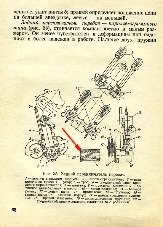

:comp: не все вконтактах сидят - фотки не видно. Но текст обнадёживает :D В переключателе скоростей есть пружина, которая закручиваясь, натягивает цепь. Постарайтесь при разборке, прежде чем оно разлетится, заметить, в какую из дырок на обойме роликов она вставлена - там кольцо из отверстий под кончик пружины для регулировки натяжения. Собирается оно довольно легко, но важно знать правильную дырку, чтобы знать, от чего плясать, если цепь слетает (при нормальной цепи и звёздах).
spr_vel_1976_62.png [ 689.56 КБ | Просмотров: 1933 ]
spr_vel_1976_63.png [ 777.47 КБ | Просмотров: 1933 ]

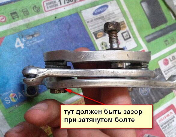

Тормоза мне такие нравятся - ещё с надписью "Харьков" Себе на табуретку именно такой нашёл - на год старше меня :roll: Нужно слегка подмазать оськи, на которых рычаги поворачиваются. Кстати, при надетом рычаге, оська из него должна выступать чуть-чуть (на 0,5 мм), чтобы затянутый болт не клинил рычаг. Если что, рычаг делается тоньше при помощи напильника. Оськи в этой общей фигне - дуге между рычагами - заклёпаны. Если болтаются - нужно очень аккуратно подклепать керном сзади. При этом морды осек упирать не в железяку, а в какую-то плотную деревяшку дубовую - паркетину или хз, а то потом рычаг не наденется - придётся ось напильником утоньшать, как была.
Кстати, на туристе 89 г тормоза такой же конструкции ещё, но в рычагах нет впрессованых бронзовых втулочек под оси - просто дырки в алюминии, которыми оно и работает :sad:
IMG_0035.JPG [ 87.91 КБ | Просмотров: 1879 ]
