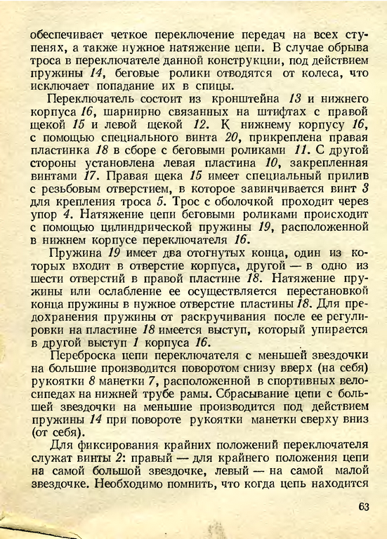

belyanik
:comp: не все вконтактах сидят - фотки не видно. Но текст обнадёживает :D В переключателе скоростей есть пружина, которая закручиваясь, натягивает цепь. Постарайтесь при разборке, прежде чем оно разлетится, заметить, в какую из дырок на обойме роликов она вставлена - там кольцо из отверстий под кончик пружины для регулировки натяжения. Собирается оно довольно легко, но важно знать правильную дырку, чтобы знать, от чего плясать, если цепь слетает (при нормальной цепи и звёздах).
spr_vel_1976_62.png [ 689.56 КБ | Просмотров: 1915 ]
spr_vel_1976_63.png [ 777.47 КБ | Просмотров: 1915 ]

Дырку я благополучно пропустил( первый раз разбираю) Но, думаю, по фотке пойму какая была)
