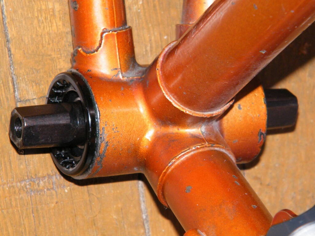

Назрел очередной вопрос: есть возможность добыть педали от СШ с туклипсами, реально их будет запихнуть на современные системы?
Если замотаю шимановский переклюк, передний и задний переключатели от СШ подружатся с моей трещеткой 7 звезд и этой системой?
Резьба в стакане уже хрен пойми как идет, но вроде ровно запихнули. Вал 113 мм.

 Заголовок сообщения: Re: Собираю Спутник, с чего начать?
СообщениеДобавлено: 22.05.2014 22:27
Педали СШ в такую систему, только если воспринимаешь ее как расходник.
Резбы близкие но на педалях чуть меньше из-за этого у большинства вкрутивших выгрызает алюминий из шатунов.
Смотри современные подходящего дизайна и цены.
