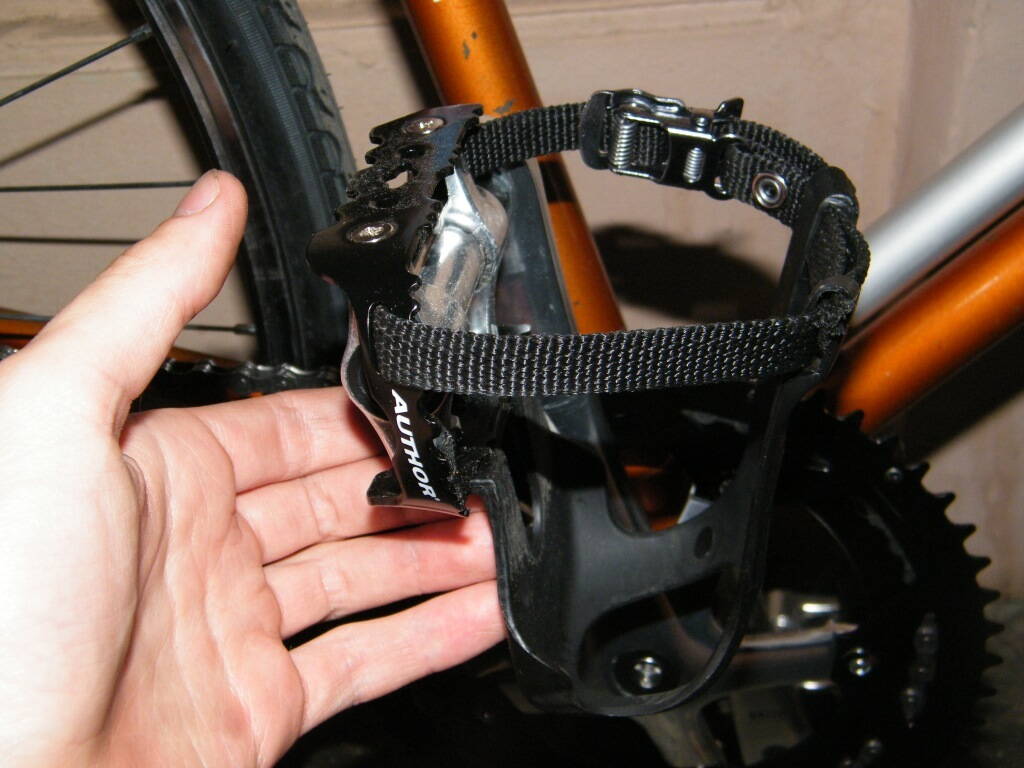

Назрел очередной вопрос: есть возможность добыть педали от СШ с туклипсами, реально их будет запихнуть на современные системы?
Если замотаю шимановский переклюк, передний и задний переключатели от СШ подружатся с моей трещеткой 7 звезд и этой системой?
Резьба в стакане уже хрен пойми как идет, но вроде ровно запихнули. Вал 113 мм.
DSCF7159.JPG [ 230.16 КБ | Просмотров: 1905 ]
 Заголовок сообщения: Re: Собираю Спутник, с чего начать?
СообщениеДобавлено: 22.05.2014 22:27
Педали СШ в такую систему, только если воспринимаешь ее как расходник.
Резбы близкие но на педалях чуть меньше из-за этого у большинства вкрутивших выгрызает алюминий из шатунов.
Смотри современные подходящего дизайна и цены.

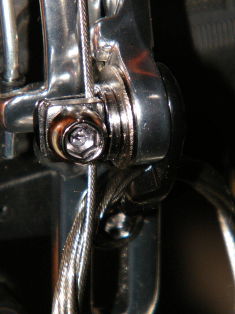

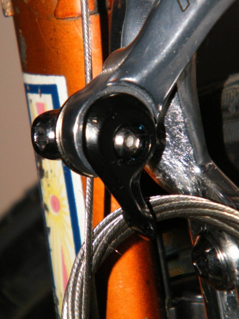

Как пользоваться рычажками на тормозах? И так и эдак крутил, всё равно чтобы колесо снять нужно трос ослаблять :sad: Либо колодки слишком близко к ободу стоят и запаса этого рычажка не хватает чтобы развести тормоза.
Туклипсы верно закрепил? А то ни разу не видел как они должны стоять.
С колодками вопрос решился, их надо было попросту поставить по направлению стрелки. Теперь сидят лучше чем родные :smile:

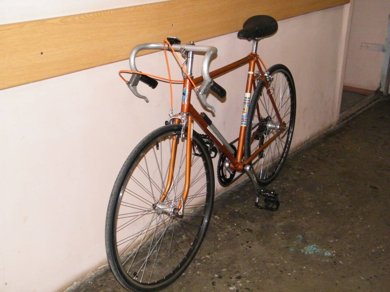

СообщениеДобавлено: 25.05.2014 12:07
mishka-medved
Очень хорошая работа, а еще очень приятно, что Вы прислушались к советам уважаемых коллег, получился очень правильный велосипед (мне показалось, у вас есть решения которые были уже реализованы, ну например на моих велосипедах), а попробуй те вспомнить, что изначально планировалось)). И еще, надо полирнуть тормозные ручки :yes:
СообщениеДобавлено: 25.05.2014 12:16
Сообщения: 40
Город: Санкт-Петербург
Зарегистрирован:17.03.2014
HENK75
а я уж думал что всё настолько плохо что никто и слова не скажет...
Ещё не все готово, нужно передний переключатель и манетки воткнуть. Но сегодня думаю уже попробую прокачусь, не могу ждать :-P
Переключатель пришлось отрегулировать так, чтобы на последнюю звезду цепь не ставилась, цепляет за раму и за винт переключателя :sad: Поищу все-таки трещетку 5-ти звёздную.
Много чего хотелось изначально, но переубедили меня во многом. Хотя я не очень то и расстраиваюсь из-за этого :)
Не знаю как насчет ручек, но руль страшноват, надо чем-то заматывать.
