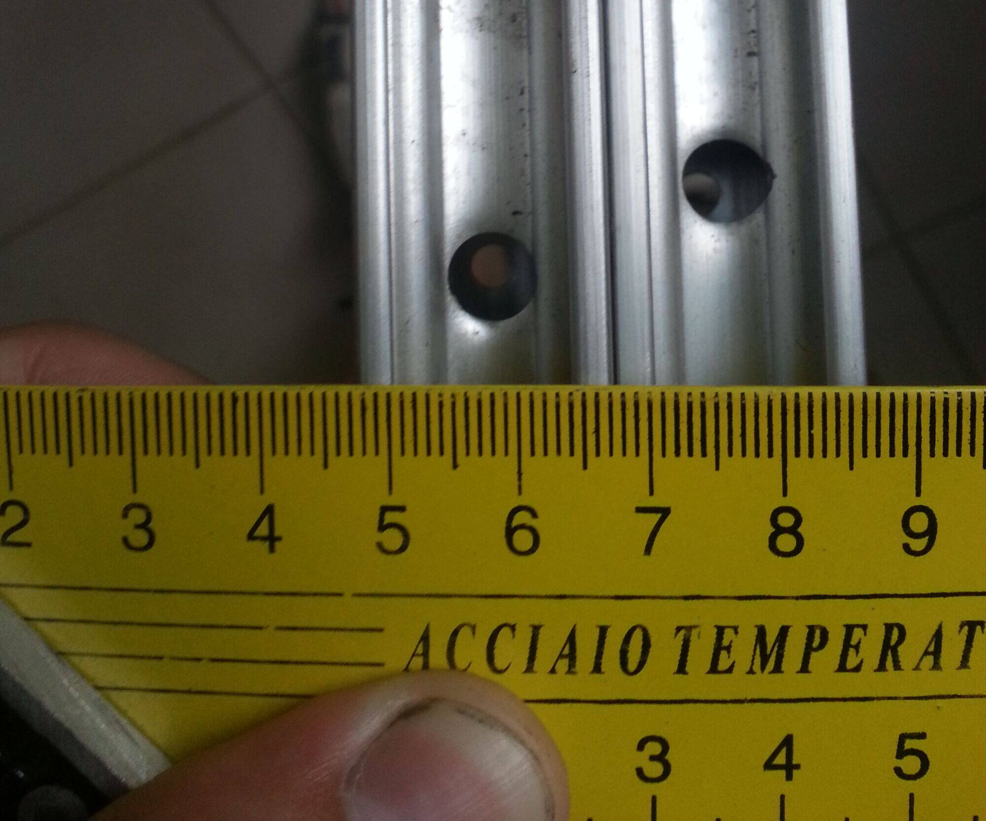

гран, штангенциркуля под рукой не было, но если я правильно замеряю, то посадочная ширина обода равна 15, что позволяет ставить 23-32 покрышки, так?
20140530_073208_1.jpg [ 397.63 КБ | Просмотров: 2090 ]
И тогда можно было бы взять покрышки типа Vittoria Zaffiro или Schwalbe Lugano на 25, я думаю этого было бы достаточно.

Да все верно, можно 25 ставить
