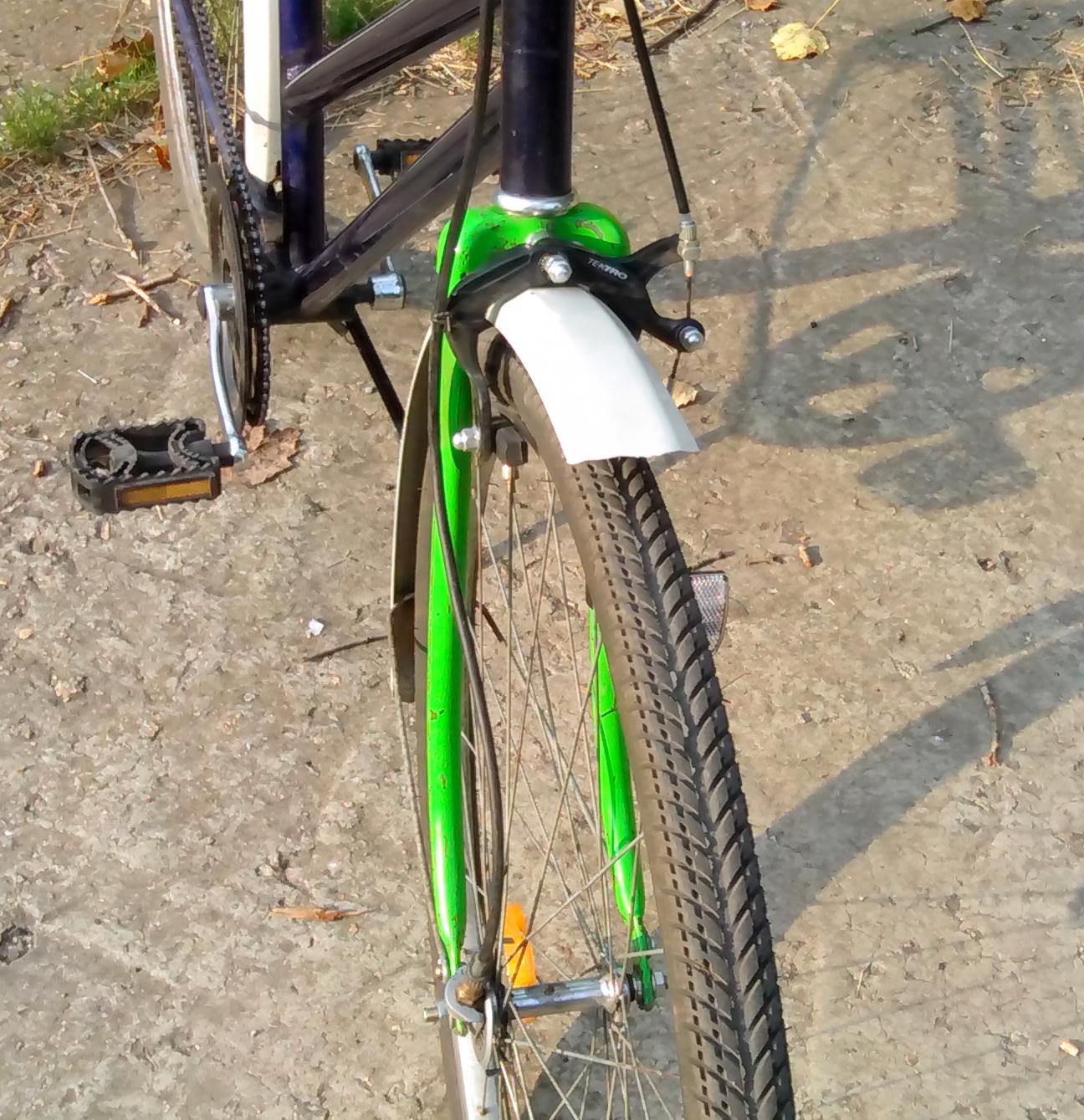

Вот так выглядит Дороти в очередной тестовой комплектации (пока подбираем и подгоняем детали, красить будем в конце).
Как видно, конструкция предполагает наличие багажника... но об этом позже.
Дороти.jpg [ 322.96 КБ | Просмотров: 15527 ]
Поскольку резьбы в каретке изначально не было, то вопрос "квадрат или клин" и не поднимался.
Место под промподшипники было очищено от пыли и слегка зачищено наждачкой. Внутрь каретки пару раз пшикнул автомобильным лаком чтобы не ржавела.
Местный умелец с помощью специальных железяк запрессовал систему в каретку (услуга стоит 30 грн.), тут же я поставил звезду на 46 зубьев и шатуны с педалями. Всё очень бюджетное как и задумывалось. Система со звездой и шатунами обошлась гривень в 160. Ось закалённая, напильник не берёт.
Педали разумеется абсолютный хлам (25 грн. за пару, made in чердак дедушки Ляо) но их роль на данном этапе - просто крутиться. В конце будут более приличные.
Руль я выбирал для прямой посадки. После перебора вариантов, которых оказалось неожиданно много, я выбрал руль от мопеда (65 грн.).
Правда, пришлось повозиться, вытачивая болгаркой декоративный элемент, закрывающий двойную накатку, но оно того стоило. Руль шикарен :roll:
Он длиннее обычного велосипедного сантиметров на 7 в каждую сторону и очень прочный.
Уважаемый kisa прислал мне немного крепежа под шестигранник, за что ему огромное спасибо. После того, как Дороти сломала старый заслуженный велосипедный болт в зажиме выноса, я поставил туда новый нержавеющий из подарочного комплекта.
Девушка одобрила. :yes:
IMG_20140813_173701.jpg [ 370.45 КБ | Просмотров: 15521 ]
В тему пришелся винтажный спидометр, где-то даже лежит к нему запасная шестеренка - но где... Покрыто мраком забвения :sad:
Передняя вилка, как видите, досталась от "Украины" или подобного неторопливого вела.
Выбрал на разборке наименее гнутую без следов ремонта и выправил с помощью наклонной железной лестницы какой-то постройки - просовывал между ступеньками трУбы вилки и потихоньку отгибал/прижимал.
Дороти зелёную вилку невзлюбила сразу...
Сначала она плевалась чашками. Потом забросила подшипник под диван. Выбрасывала из вилки колесо. В конце заклинила новый китайский вынос так, что его пришлось пол-часа выбивать молотком и привести этим в полную негодность. Я плюнул и снова отправился на базар.
Массивный советский вынос с дорожника, рассчитанный на применение в условиях ядерной войны, с настоящим центральным клином (не скошенным) велосипедице понравился больше, на фото как раз он.
Итого вилка с выносом обошлись в 100 грн.

Вилку мы Пегасу довезли, чем его порадовали (а заодно у меня перестали неметь руки на бетонке, меньше трясёт).
пегас с новой вилкой 1.jpg [ 725.91 КБ | Просмотров: 15105 ]
пегас с новой вилкой 2.jpg [ 603.57 КБ | Просмотров: 15105 ]
пегас с новой вилкой 3.jpg [ 776.58 КБ | Просмотров: 15105 ]
