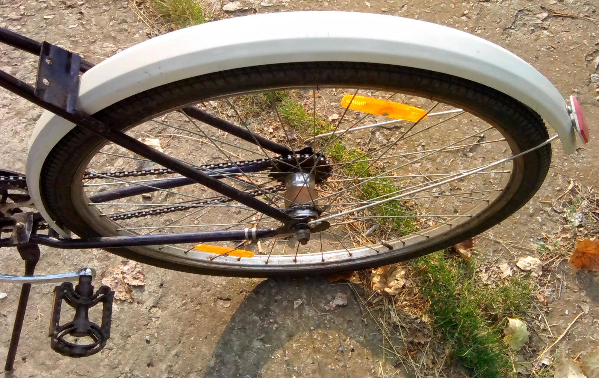

Идеальный базарно-прогулочный велосипед.
Перевезти овощи с рынка и вечером прокатиться по парку.
дора 0.jpg [ 918.12 КБ | Просмотров: 9747 ]
В третьем сверху сообщении можно сравнить, как это чучело выглядело сразу после первой поездки :D
Как делается крокодил?
Обычно покупается старый велосипед и из него делается новый.
Но Дора никогда до этого не была велосипедом!
Это была новая рама без названия, неизвестного производителя, без вилки и прочего.
Процесс подбора деталей занял два года, характер у велосипедицы оказался ещё тот :facepalm:
Но всё закончилось хорошо. :smile:
Теперь мне не стыдно за самый последний винтик в конструкции :D
Красить не буду (может потом передумаю, но пока так).
Может ещё передний обод на современный поменяю и покрышку, но это потом.
Всё удобно и надёжно, задняя втулка Sachs Torpedo, червячная, звезда 20Т (Коля, спасибо, всё с ней хорошо - то были капризы). :D
Обод задний одинарный дюралевый (XuTPuK, спасибо, обод хороший, легкий).
Передний обод с "Туриста", там он был задним, передняя втулка со "Старта", спицы на обоих колёсах SLE.
Передний тормоз Tektro, колодки трехкомпонентные Barradin
Система стальная 44Т с евробайка, досталась случайно, такие у нас не продаются.
Руль с мопеда, вынос минский, вилка с "Украины", рама - неизвестной породы зверь.
Передняя покрышка "Киров" (СССР), задняя современная Destone.
Цепь современная китайская из хороших.
Педали Тайвань алюминиевые.
Багажник современный марки "Водан" или "Дорожник". Костя, ты знал, да? viewtopic.php?f=31&t=210862&start=15#p1329434 Шаман, что тут сказать :shock:
Седло "Ардис" (Максим, седло для города хорошее, спасибо).
Крылья современные полукруглые.
Корзинка китайская безымянная.
Зеркало раритетное советское - второго такого не видел нигде, а жаль...
История взросления Дороти на этом заканчивается.
Теперь она остепенилась и больше не шалит - выросла.
Немного жаль, но все с возрастом становятся солиднее - ну, почти все :wink:
Хочу выразить благодарность всем-всем, кто следил за нашими бестолковыми приключениями.
Без вашей помощи и советов ничего бы не получилось.

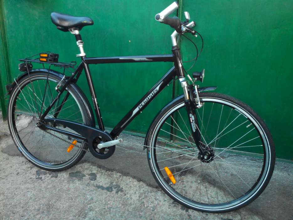

Долго я никогда не собираюсь. Решил - и в тот же день на Slando нашел себе велик с алюминиевой рамой, восьмискоростной планетаркой и динамовтулкой (мечта детства), на следующий день купил и неделю практически не слазил с него на радостях.
Однако через неделю я понял, что мне нужен ещё один вел - попроще. Оставить на 8 часов в нашем посёлке пристёгнутым к заборчику Avanti Pegasus с разными фенечками - это даже не смешно.
134962203_2_1000x700_28-velosiped-pegasus-avanti-8-nexusplanitarka-proiz-germaniya-torg-fotografii.jpg
134962203_2_1000x700_28-velosiped-pegasus-avanti-8-nexusplanitarka-proiz-germaniya-torg-fotografii.jpg [ 74.48 КБ | Просмотров: 15663 ]
Волевым решением Пегас был назначен транспортом для парадного выезда - покатать в собственное удовольствие или быстро добраться на вокзал в соседний посёлок, а для рабочих визитов было решено собрать транспорт ровно в 10 раз дешевле (тут я конечно погорячился).

Сегодня усилил подседельную трубу. На всякий случай, вес у меня 106 кг, и с точки зрения сопромата на трубе есть нестабильный участок. Пришел к пониманию этого после поездки по говнам.

Вилку мы Пегасу довезли, чем его порадовали (а заодно у меня перестали неметь руки на бетонке, меньше трясёт).
пегас с новой вилкой 1.jpg [ 725.91 КБ | Просмотров: 15099 ]
пегас с новой вилкой 2.jpg [ 603.57 КБ | Просмотров: 15099 ]
пегас с новой вилкой 3.jpg [ 776.58 КБ | Просмотров: 15099 ]
И модернизировали подседельную трубу у Доры. Над верхней скошенной трубой, идущей от руля к подседельной трубе, есть такое место... Короче, при большой нагрузке на седло вел с такой рамой может сложиться, изогнув подседельную трубу вперёд.
Чтобы этого избежать, я усилил эту трубу второй трубой соответствующего сечения с толщиной стенки 1,5 мм. А чтобы не портить внешний вид, поместил её ВНУТРЬ.
Теперь данная опасность нам не грозит. :smile:
