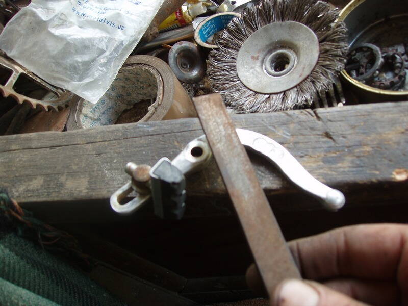

При установке колодок может выясниться, что рычаги искривлены. Они вполне допускают аккуратную рихтовку - для этого нужно в овальную щёль рычага вставить что-то вроде отвёртки, и действовать ей, как рычагом, добиваясь параллельности колодки ободу.

Осматриваем рычаги. Трещины маловероятны - сплав довольно пластичен. Зато возможны искривления, которые, впрочем, легко рихтуются. Окончательная рихтовка производится позже - при регулировке колодок, как описано выше.
