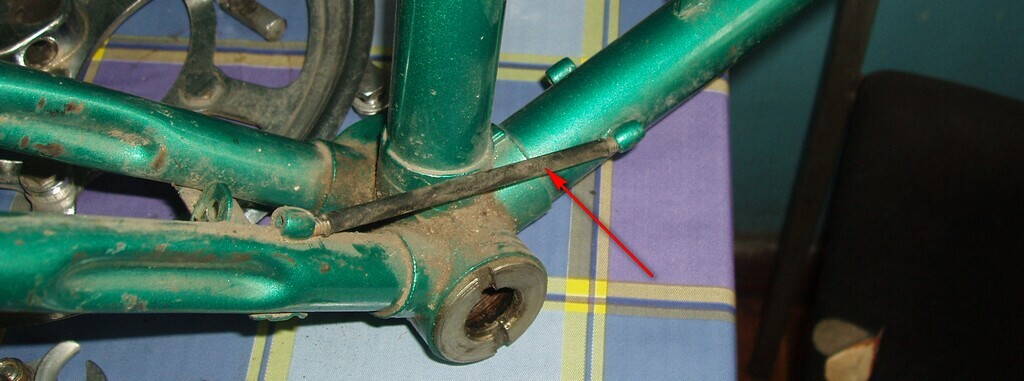

Родные тросики передач и тормозов и их рубашки часто заменяют новыми, современными. Основная причина - советские рубашки сильно пружинят, механизмы работают не так чётко. Кроме того, в современных хороших боуденах внутри есть фторопластовая (тефлоновая) трубочка, по которой трос хорошо скользит (что не отменяет необходимости его немного смазать). Однако можно оставить и старые, вполне надёжные детали - если на тросике нет оборваных жил. При коллекционной реставрации просто придётся оставить родные, почистив их, промыв и смазав.
Короткий поперечный трос, соединяющий концы рычагов клещей ХВЗ лучше всего оставить (или достать) оригинальный, неповреждённый. Моя попытка припаять серебром наконечник к дорогому нержавеющему (вроде) тросу для этого окончилась тем, что он просто переломился при установке около места пайки. Видимо, наконечники таких тросов нужно паять только оловом. При том, что советские тросы переносят серебро (точнее, температуру, при которой с ним работают) спокойно.
Важно правильно установить уздечку, соединяющую главный и короткий поперечный трос тормоза. Об этом здесь: viewtopic.php?f=31&t=160854&p=1379087#p1379025
Для заделки тросов оловянно-свинцовым припоем можно сделать микротигель viewtopic.php?f=31&t=160854&p=1369444#p1369443
Современные тросики и рубашки-боудены бывают тормозные и для передач. Причём вторые ощутимо дороже. Для передач советского велосипеда с неиндексным переключением это лишняя трата денег - разницы не почувствуете, поэтому все рубашки покупаю тормозные. Недорогие тросики передач с базара от тормозных отличаются только формой паяного наконечника, по цене и фактуре они аналогичны тормозным. Такие и использую.
Бонки для тросиков рам ХВЗ имеют небольшой внутренний диаметр, расчитаный только на металлическую "пружину" рубашки, без пластикового покрытия. Ведь на голые стальные советские боудены просто надевалась для защиты ПХВ-трубка. Современные же имеют цельное пластиковое покрытие. Для стыковки их с бонками ХВЗ приходится срезать пластик с рубашки на первых примерно 4 мм длины. Если этого не сделать, механизм будет работать некорректно!
Ну и никто не отменял требования о плавности прокладывания тросовых линий, достаточной для этого длине рубашек, в том числе и при поворотах руля.
Комментарий к файлу: Нехорошо.

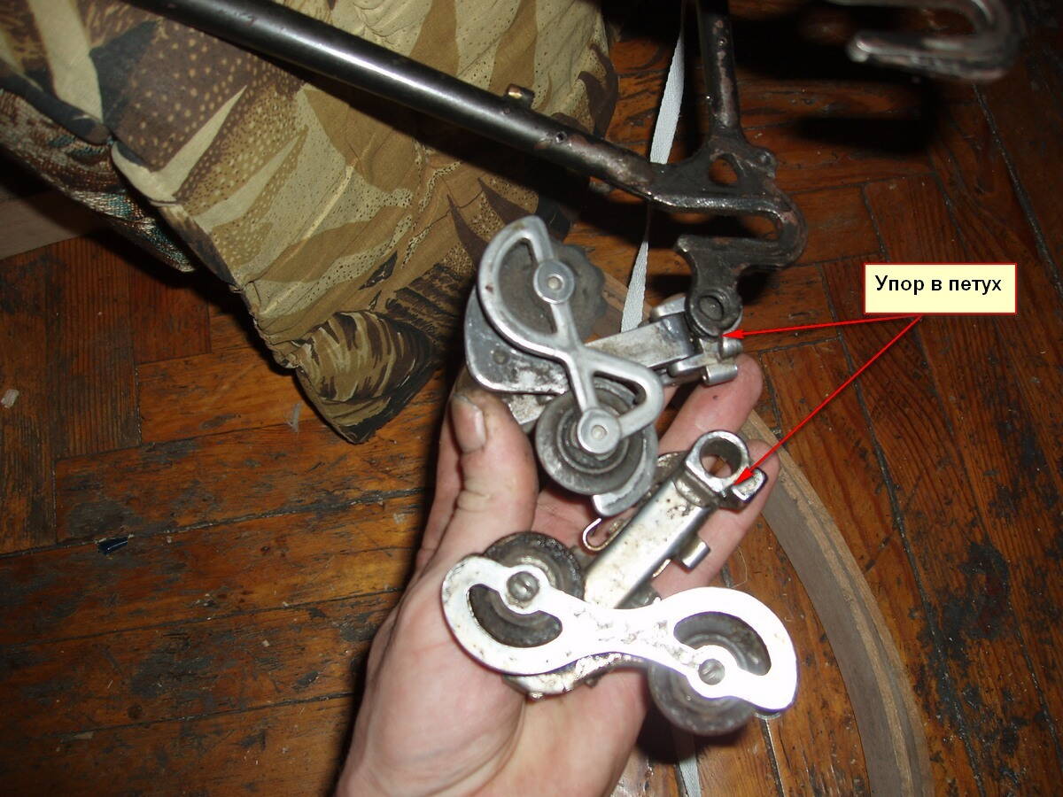

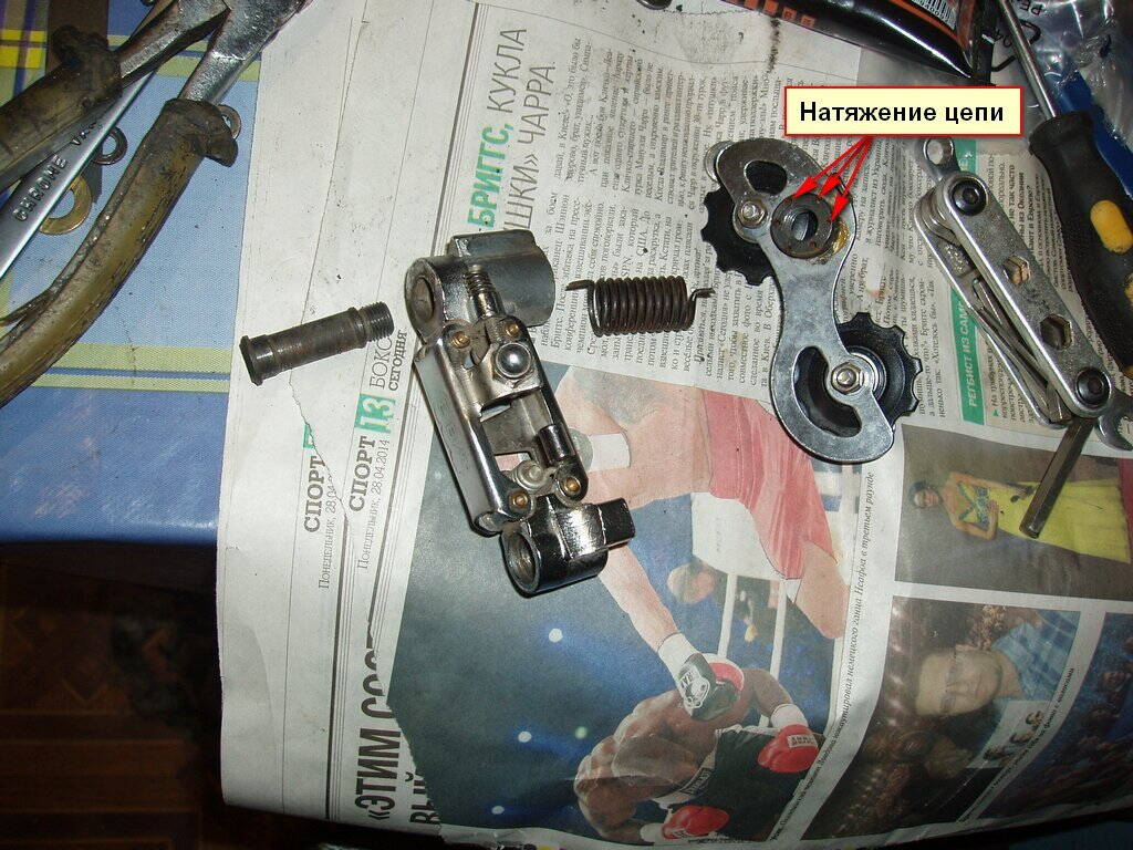

О переключателях подробно http://krokovod.org/forum/viewtopic.php?id=202

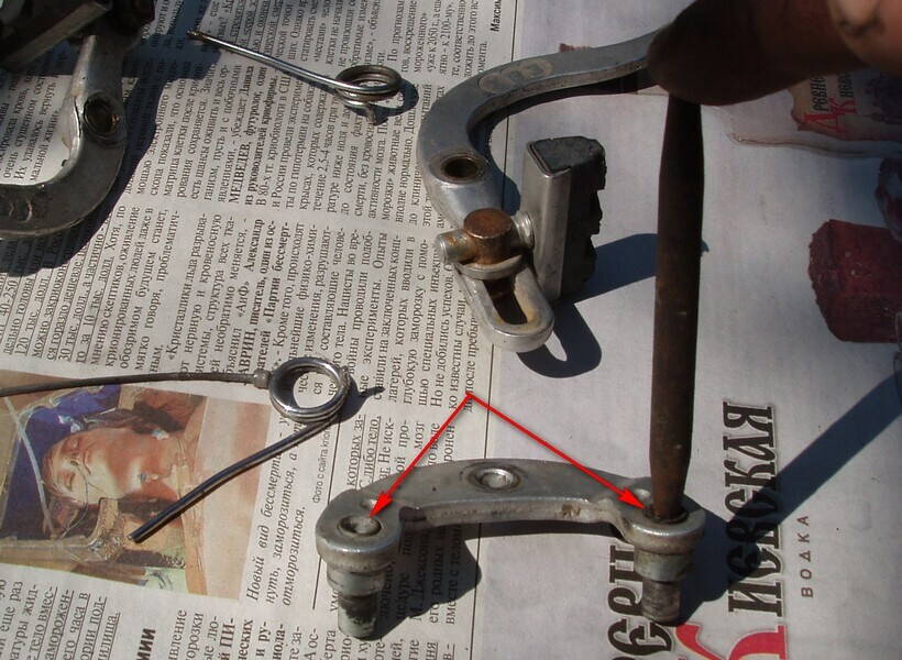

Смотрим детали. К раме или вилке крепится коромысло - поперечная деталь, на которой находятся оси рычагов. Осматриваем его на предмет трещин (их почти не бывает). Смотрим на оси рычагов на предмет износа. Можно надеть нв ось "свой" рычаг и оценить люфт. Люфт можно минимизировать, попробовав разные комбинации коромысел и рычагов - если есть запас. Если всё в порядке - коромысло идёт в работу. Оси рычагов развальцованы в корпусе - развальцовка могла ослабнуть. Это легко исправляется кернером:
P1010283.JPG [ 170.58 КБ | Просмотров: 28100 ]
ВАЖНО! Передние части осей при развальцовке НЕЛЬЗЯ упирать в металлические предметы. Иначе конец оси неизбежно расклепается, и на него невозможно будет натянуть рычаг! А если рычаг получится пропихать через расклёпаный конец, на раброчей части он будет болтаться. Я упираю оськи в дубовую паркетину.
