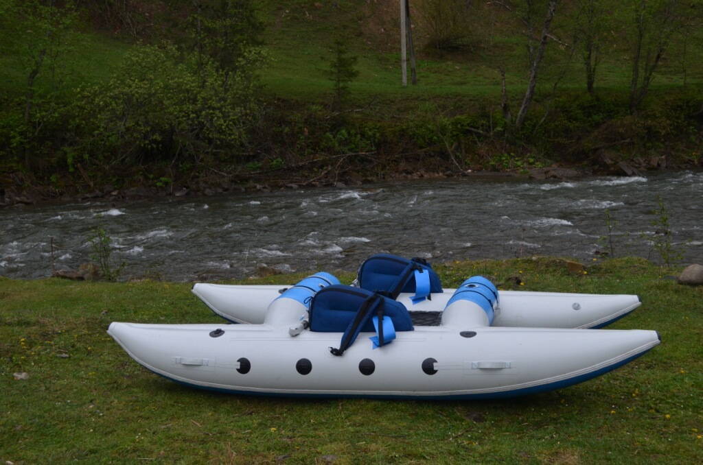

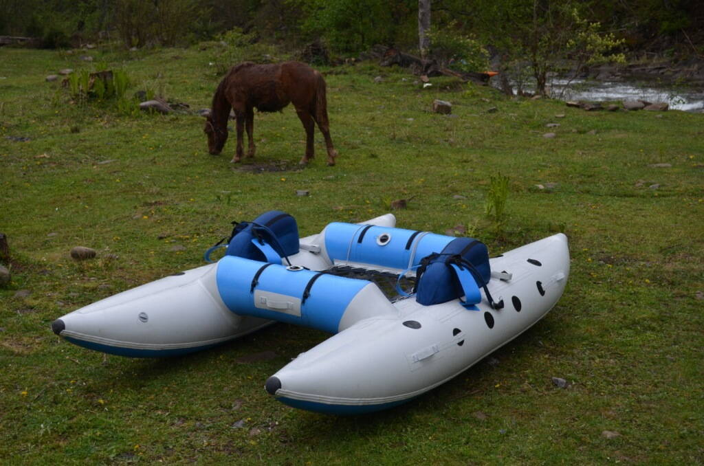

Похоже, это в тему
Фирма НЭРИС таки разработала модель полностью надувного катамарана
При первых покатушках на Черном Черемоше пытались испытать катамаран по полной в тех условиях, которые были. К сожалению, воды было не много. Но мы максимально пытались создать аварийные ситуации – наезжали на камни, заезжали в бочки и сливы боком. Никаких проблем с конструкцией пока не обнаружили. Рама на наш взгляд оказалась достаточно жесткой. Планируем этот катамаран-двойку использовать на реках до 4й категории сложности
Катамаран плоскобаллонный, высока посадки около 30 см, поэтому сидишь достаточно близко к воде. Коленные ремни подсмотрели у других фирм производителей. В конструкции без рамы без них действительно не очень удобно, но возможно их не помешало бы ставить на любой катамаран.
По поводу надувной балки – она действительно может тормозить в бочках и валах. Но мы надеемся, что в тот момент, когда носы зарываются в бочку и балка попадает в воду – резко возрастает выталкивающая сила, и это должно помогать при управлении
Упоры для ног сзади идут стационарные, снимать их не надо, и они создают такое впечатление, что упираешься в раму. Никакого дискомфорта не чувствовалось.

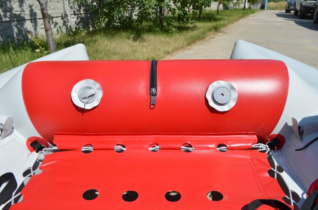

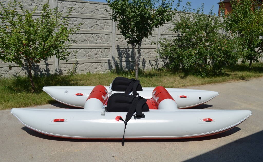

Вот следующий вариант надувного катамарана. Немного изменена система сидушки и палуба. Теперь катамаран будет оснащаться стравливающими клапанами, можно не бояться за него, оставленного на солнышке на берегу.
Более полная инфо - на http://neris.kiev.ua/product/katamaran- ... a-posadka/

Не нашел на сайте информации о назначении змеек в "поперечинах". Для чего они там?
 Заголовок сообщения: Re: Полностью надувной катамаран
СообщениеДобавлено: 13.08.2014 10:28
Сообщения: 196
Город: Kiev
Зарегистрирован:10.03.2014
Надувная рама двухслойная, имеет внутренние элементы. Так что змейка для того, чтоб вставить (или при необходимости расправить) внутрянку рамы.

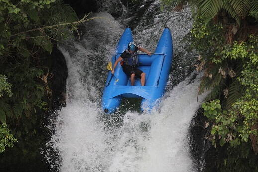

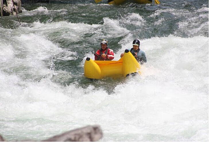

OlgaBuk писал(а):
Подобные американские модели прошли испытания на очень даже крутых реках и в мощных порогах
.... и не только американские
Blue.JPG [ 106.59 КБ | Просмотров: 3781 ]
Yelow.jpg [ 97.44 КБ | Просмотров: 3781 ]
Yelow_.jpg [ 109.06 КБ | Просмотров: 3781 ]
