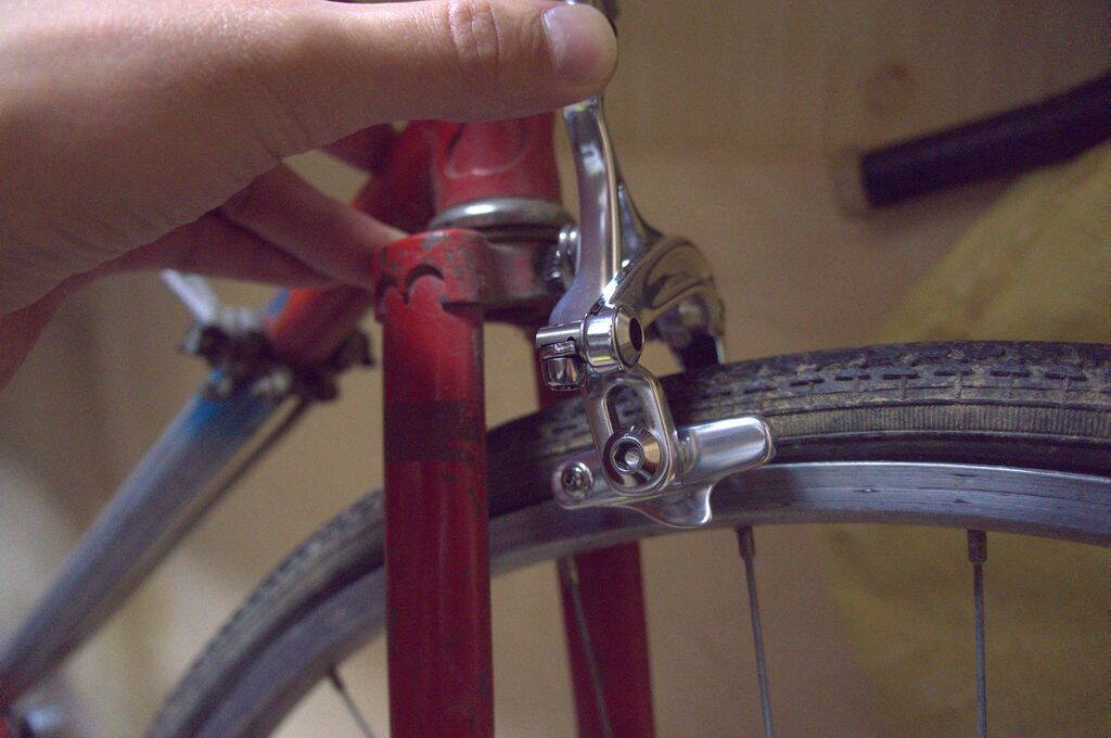

Итак, сегодня удалось примерить некоторые детали. Выяснилось:
1. тормоза слишком "мелкие" (не хватает длины регулировочного паза). Изучив форум, узнал о параметре "рич" - это своего рода длина вилки, верно?
DSC03347.jpg [ 85.15 КБ | Просмотров: 4557 ]
DSC03346.jpg [ 127.52 КБ | Просмотров: 4557 ]
DSC03349.jpg [ 79.06 КБ | Просмотров: 4557 ]
Подскажите, адаптеры существуют какие-либо? Или нужно менять тормоза? но кто же делает их более длинными, если современный стандарт рам требует коротких?
Да и не хотелось бы, честно говоря, подыскивать замену уже купленным.
С тем, что придётся рассверливать вилку, уже разобрался.

Если велосипед "Турист" то тормоза нужно брать с большим ричем, что-то типа ALHONGA HJ-714AG, а по поводу переходников..... это будет колхоз колхозный

Вы заметили что вынос гнутый? По тормозам да нужно менять на тормоза с большим ричем, те что уже есть подошли бы на Старт Шоссе, а у Вас рама под тормоза ХВЗ с перпендикулярными лапками.

Dmitron писал(а):
Если велосипед "Турист" то тормоза нужно брать с большим ричем, что-то типа ALHONGA HJ-714AG, а по поводу переходников..... это будет колхоз колхозный.......
Я себе сделал переходник по несчастью и глупости. Про РИЧ я знал и даже замерял на всяк случай.
Поехал в район, купил ALHONGу. Поставил сзади - подошел. Спереди - фигу! За камеру хватает. :sad:
Попробовал сколхозить, ну типа тест на заметность. :smile:
Сегодня поздно уже. Завтра сфоткаю и выложу, а там решайте сами.

Если есть непреодолимое желание поставить именно эти тормоза, то можно сделать адаптер из П-образной пластины, желательно с трубкой внутри. Кто-то у нас так уже делал. Хотя в вашем случае грязевой зазор станет минимальным.
Камповская комплектуха как бы зажирно для этой рамы, но если есть желание, то почему бы и нет, но я бы не стал. Поискал бы стартон, а лучше СЗ
У меня из плоской пластины, но с трубкой. Зазор нормальный, правда колесо переднее 622Х23.
Завтра выложу в разобраном виде. Велик в работе так что не проблема.

Найдите трубку диаметром как большое отверстие снизу в короне и загоните её туда. Просверлите через родное отверстие в вилке и прикрутите. Потом в трубке просверлите отверстие в трубке под любойтнужный Вам рич. Самый простой и надежный способ.
А под болт крепления тормоза можно сделать нужной длины проставки с полукруглой выборкой, они нужны с двух сторон.
Насколько я понял, это проще, чем адаптер придумывать? К тому же, останется возможность закрепления крыла (вдруг пригодится, "Турист" же).
В таком случае посоветуйте, пожалуйста, как найти в Москве подходящие? Хочется покачественней, чтобы тормозило ощутимо лучше штатных.
Или проще заказать на Ebay эти тайваньские по моей ссылке выше?

Обещанный вчера колхоз.
Взял вот такую деталь 2шт (это крепеж из электрошкафа, дырки с резьбой М6 )
16180 и отрезал от них часть нужной длины. Отрезал кусочек трубки по толщине короны вилки. В одной из деталей высверлил резьбу.
16179 Болты и гайки стандартные.
Вот что получилось:
1617816177161831618216181
Если все это еще и покрасить в цвет вилки то будет еще лучше. :smile:
Внимание, господа крокодиловоды! Проверяйте РИЧ с обеих сторон!
:D А то придется как мне колхозить всякую отсебятину.
Способ с трубой тоже интересен но съедает больше грязевого зазора.
