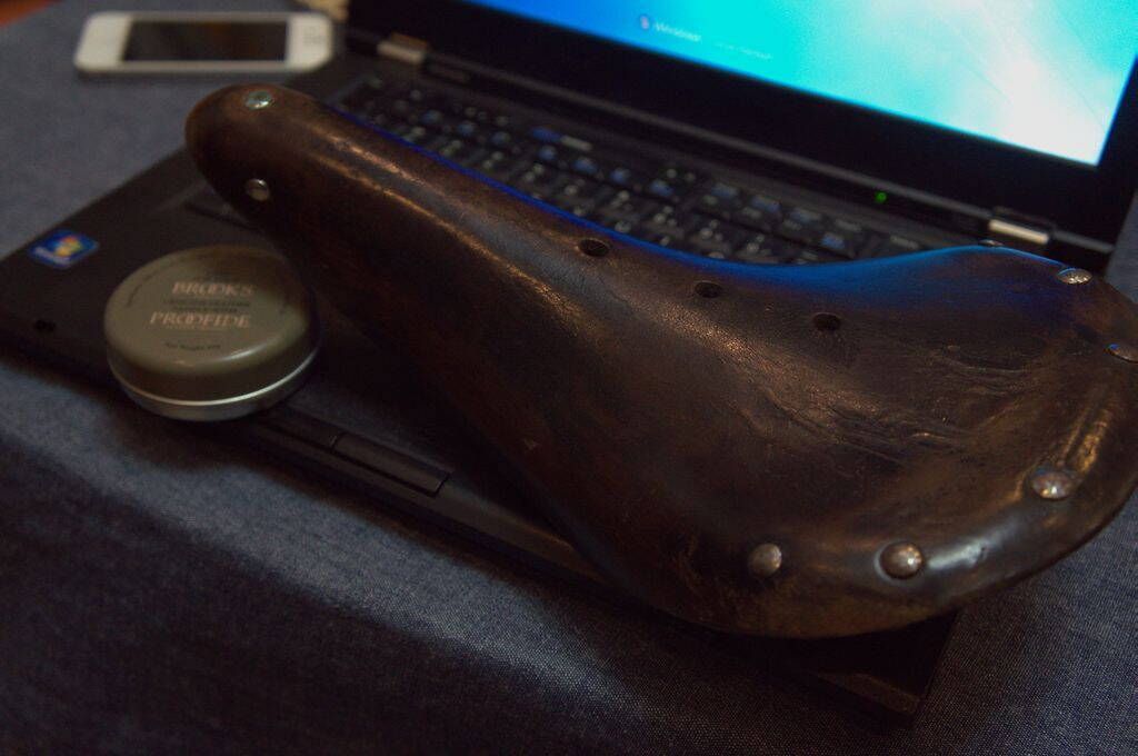

2. Седло - очень даже! Помыл, натираю кремом :)

Если велосипед "Турист" то тормоза нужно брать с большим ричем, что-то типа ALHONGA HJ-714AG, а по поводу переходников..... это будет колхоз колхозный
сидуха отличная :good:
удачи в трудах.
