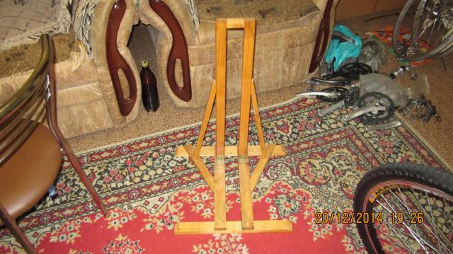

А у меня такая!
2197419.jpg [ 53.67 КБ | Просмотров: 2074 ]
2197418.jpg [ 57.68 КБ | Просмотров: 2074 ]
С Уважением.
