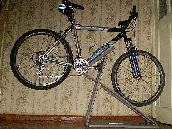

Я, сделал себе деревянную складную стойку в 2010 году (серая), как я её собрал, подробности уже не помню. Главное стойка оказалась надежная и долговечная.
А недавно товарищ, попросил сделать ему почти такую же, только чуть выше и мы решили к ногам стойки прикрепить ремешки, что б к ногам, можно было крепить ещё два вела.
Начнем с брусков, я помню, что мне хватило одного. но забыл, что в основании взял два бруска от старого дивана. Одного бруска 3,0 метра не хватило, пришлось докупить второй.
2 * 15 гривен, когда я брал себе, может мне попался такой, или был выбор не помню, но мой почти из под рубанка, эти из под пилы, все в занозах. Это отняло пол дня, обработать бруски.
Потом, товарищ купил 4 уголка по 18 гривен, и не оказалось подходящей петли, купил мебельную за 30 гривен. Дело в том, что короткие петли, почти невозможно прикрутить.
Дольше всего пришлось ждать крюки, 25 гривен за пару, и прижимной кронштейн обошелся (прут с барашками и шайбами) 20 гривен и хомут 5 гривен. В общем, при наличии всех комлектующих, запросто собрать за день.
Можно запросто с экономить на уголках, у меня по 10см стойка устойчивая, и на петле, если попадется недорогая, желательно подлинней.
Единственное что, не получится купить материал на одну стойку, я докупил третий брус, и собрал ещё одну, поставил короткую петлю, закрутил с большим трудом.166581665216654166531665616655

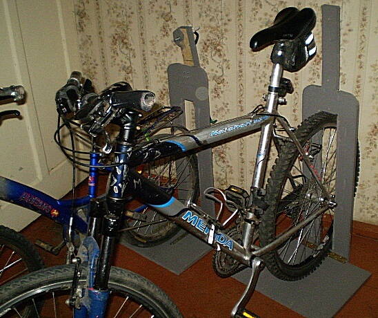

Сделал товарищу, из ДСП, на два вела.
PC240411.JPG [ 154.07 КБ | Просмотров: 2053 ]
PC240410.JPG [ 158.04 КБ | Просмотров: 2053 ]
PC240405.JPG [ 262.97 КБ | Просмотров: 2053 ]
