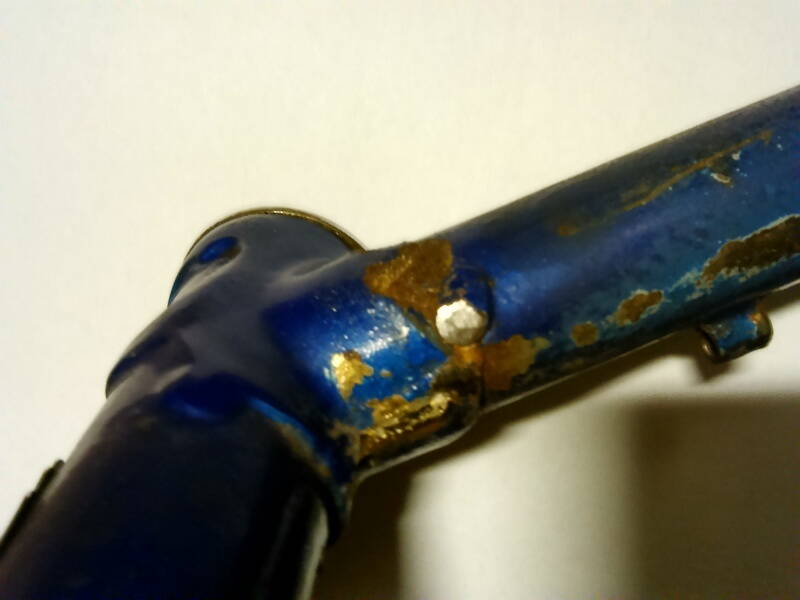

ИМХО, когда со штифтов стали переходить на сварку (были даже "полуштфтованные" рамы), вот тогда всё и похерилось.
На фото один штифт вообще отсутствует, второй — не до конца забит, всё остальное — на сварке.
DSC_0006 (2)cr.JPG [ 132.02 КБ | Просмотров: 2872 ]
DSC_0004 (2)cr.JPG [ 84.5 КБ | Просмотров: 2872 ]
 Заголовок сообщения: Re: Косяк рам Старт-Шоссе.
СообщениеДобавлено: 07.01.2015 13:20
На першій фотці не штифтове з"єднання, на кернове, чи як правильно називається. Коли попереднє з"єднання робилося керном.
Чим це викликано, не знаю, але рішення часто зустрічається на нижніх перах.
СообщениеДобавлено: 07.01.2015 13:28
Сообщения: 6025
Зарегистрирован:23.05.2013
Евгений76
Штифтованное, внутри трубы штифт есть, и он
Kirill Yevtushenko писал(а):
не до конца забит
А второго просто нет.
