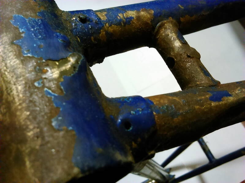

ИМХО, когда со штифтов стали переходить на сварку (были даже "полуштфтованные" рамы), вот тогда всё и похерилось.
На фото один штифт вообще отсутствует, второй — не до конца забит, всё остальное — на сварке.

На першій фотці не штифтове з"єднання, на кернове, чи як правильно називається. Коли попереднє з"єднання робилося керном.
Чим це викликано, не знаю, але рішення часто зустрічається на нижніх перах.

Евгений76
Штифтованное, внутри трубы штифт есть, и он
Kirill Yevtushenko писал(а):
не до конца забит
А второго просто нет.
