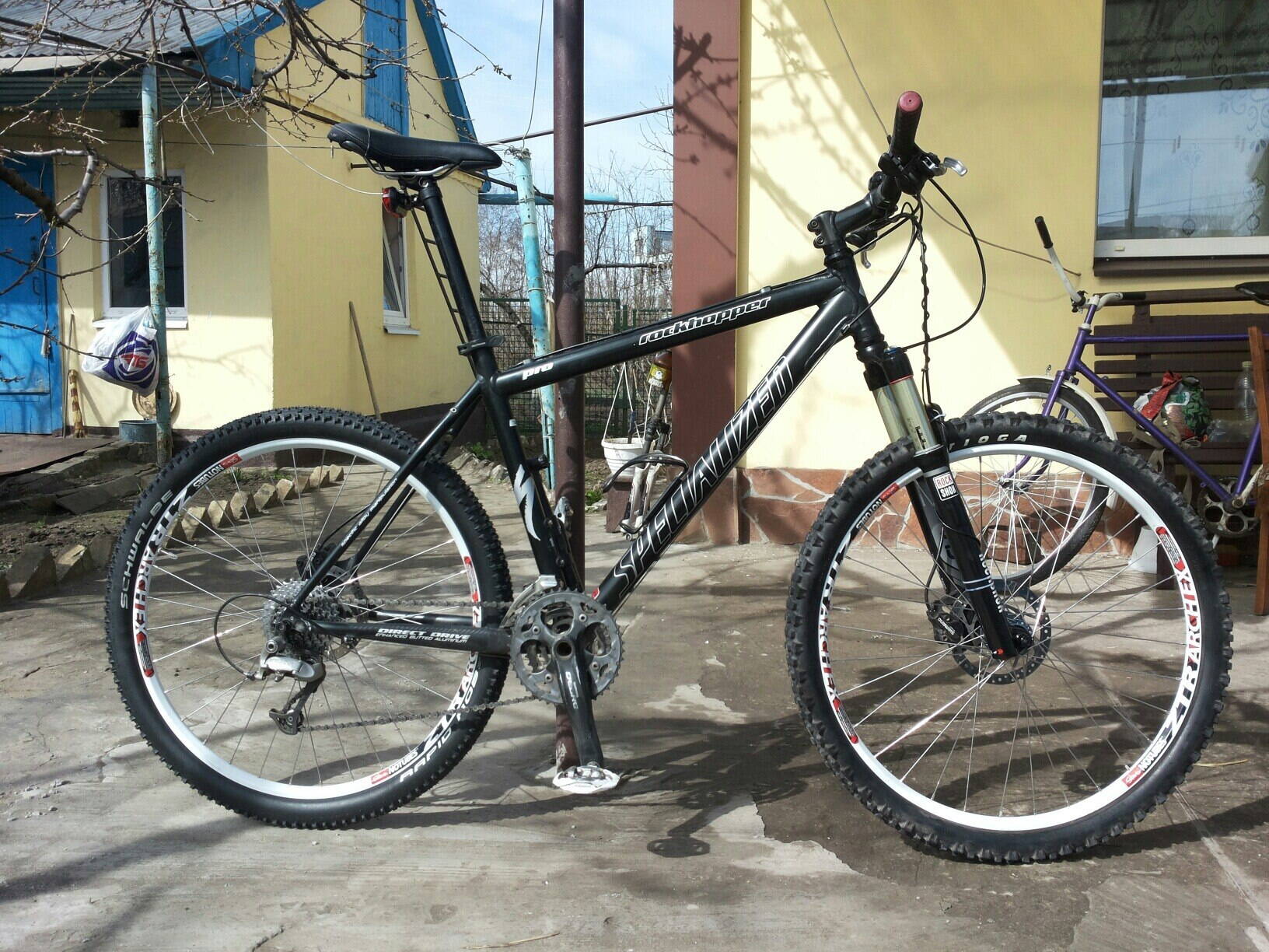

Вот так выглядел мой вел весной 2014 года.
pm3AtijJ8Cc.jpg [ 236.12 КБ | Просмотров: 5491 ]
viewtopic.php?f=23&t=242067&page=all

Кстати, вместе с вилкой до первого скачка курса доллара была куплена втулка Novateс D811SB. Долго она лежала на полке пока я искал новые обода взамен уставшим мавикам. Хотел покупать тоже мавики. Рассматривались 521-е, 719-е и 819-е. Но из-за скачков доллара цены на них стали неоправданно высокие.
После недолгих раздумий были куплены в апреле 2014 были куплены ZTR Arch EX. И тут начался кошмар. Колеса получились крепкие и сравнительно легенькие, но покрышку не снимешь, а тем более в одиночку не натянешь. Причем кордовая Тиога налазила более менее легко и без танцев с бубном, а вот швальба рапид роб и особенно Геакс Сквайро не натягивались совсем. Геакс я натягивал на обод в течении 4 часов!!! :facepalm:
8ovYuaFU_LQ.jpg [ 566.32 КБ | Просмотров: 5480 ]
