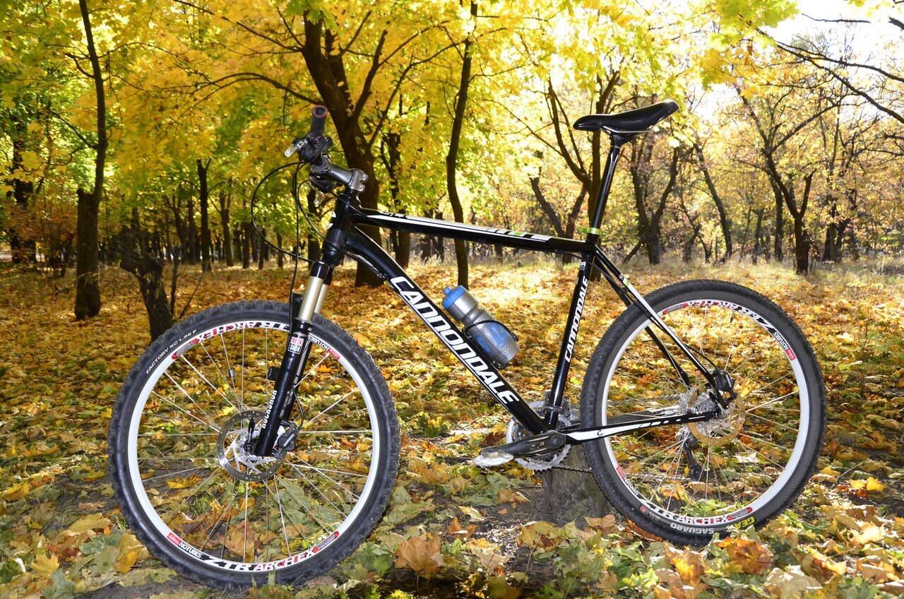

Вот так выглядел мой вел весной 2014 года.
pm3AtijJ8Cc.jpg [ 236.12 КБ | Просмотров: 5495 ]

И вот настал кульминационный момент: купил раму Cannondale Trail SL 1 21". Вместе с рамой была куплена рулевая для стакана 1.5 под шток 1-1/8 и подседел author.

Вот такое счастье я собрал :pink:
MJD7ZTbg0O0.jpg [ 481.91 КБ | Просмотров: 5472 ]

Комплит на сегодняшний день?
Рама Cannondale Trail SL 1
Вилка Rock Shox Sid RLT
Обода ZTR Arch Ex
Втулки перед Novateс D811SB, зад Novateс D812SB
Манетки Sram X7
Переключатель передний Deore XT
Переключатель задний Deore XT RD-M786
Шатуны Deore M-590
Кассета Sram PG 970 11-32
Цепь PC 971
Педали Shimano M530
Тормоза BR-M525
Руль Specialized
Седло Specialized
Подседел Fsa K-Force
Вес велосипеда вышел 12 кг по-сравнению с 13.8 кг при покупке очень даже не плохо))

а то что подседел так выдвинут это норма?
Ноги у меня длинные. В таком положении ноги почти разгибаются.

kosmovizor писал(а):
значит рама тебе мала и подседел всетаки,выдвинут дофига,вон сидлуха носом клюет и карбон,темболее китай не крепче а легче алюминия,а гнеш ты их потому-что закон рычага ,в раме 10 см ,на улице 50((
