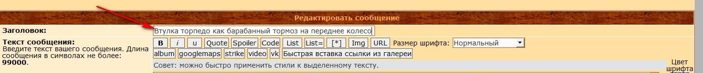

СообщениеДобавлено: 13.03.2015 12:05
"Втулка торпедо как барабанный тормоз на переднее колесо"
"Передний тормоз на дорожный велосипед - идеи, реализации"
Не? :wink:
СообщениеДобавлено: 13.03.2015 12:44
Сообщения: 140
Зарегистрирован:11.03.2015
Не? :wink:
Да, так лучше, а как изменить название темы?
СообщениеДобавлено: 13.03.2015 13:03
:D Зайдите в первый пост темы в правку - если название темы там поменять, она и поменяется :cool:
