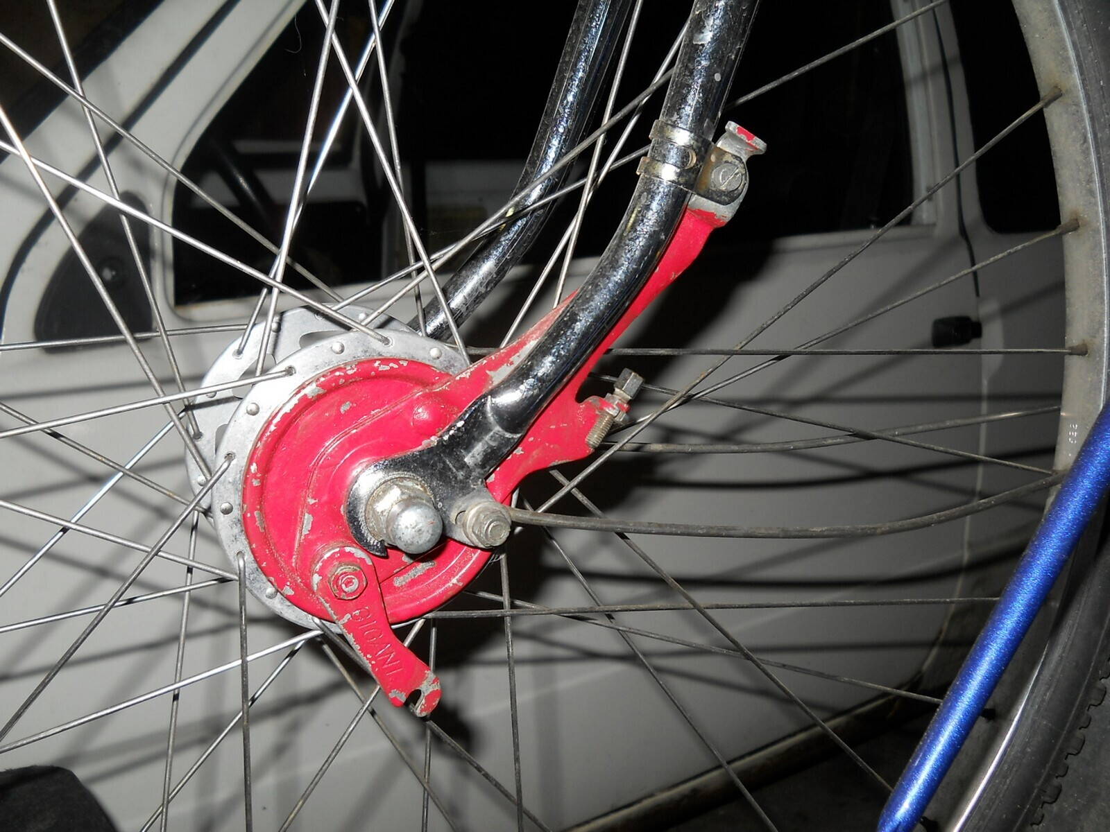

Евгений76, кроме осевых гаек- крепление тормозного рычага к перу через хомут , крепление тормозного троса к( блин, тоже тормозному рычагу ?) рычагу, разводящему колодки, оно, правда бывает в виде серьги, но ослабить натяжку тросика придётся, возможно, на ручке тоже. Итого, в лучшем случае +2, плюс инструмент.
Барабан - підтягнув лапку, ослабив і зняв трос, ВСЕ ! Інструмент потрібний тільки для відкручування осьових гайок (а на фото і його не потрібно :D ) !

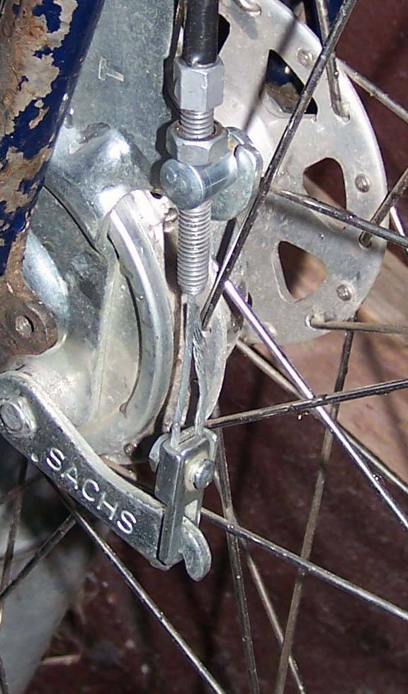

Блин, спецом сходил в гараж, сфоткал. Бегущая Черепаха а выше по перу без резьбового соединения обошлось в твоём случае ?( Не, я видел такое, мне понравилось). Но в случае крокодила выбирать-то не приходится - что подвернулось, то и поставил.
Ладно, тросик сняли с лапки, колесо вытащили и ... оно болтается на рубашке троса . Всё-равно упор надо отсоединять. Ну напряжно жеж привязанное колесо лечить.

СообщениеДобавлено: 12.03.2015 23:57
