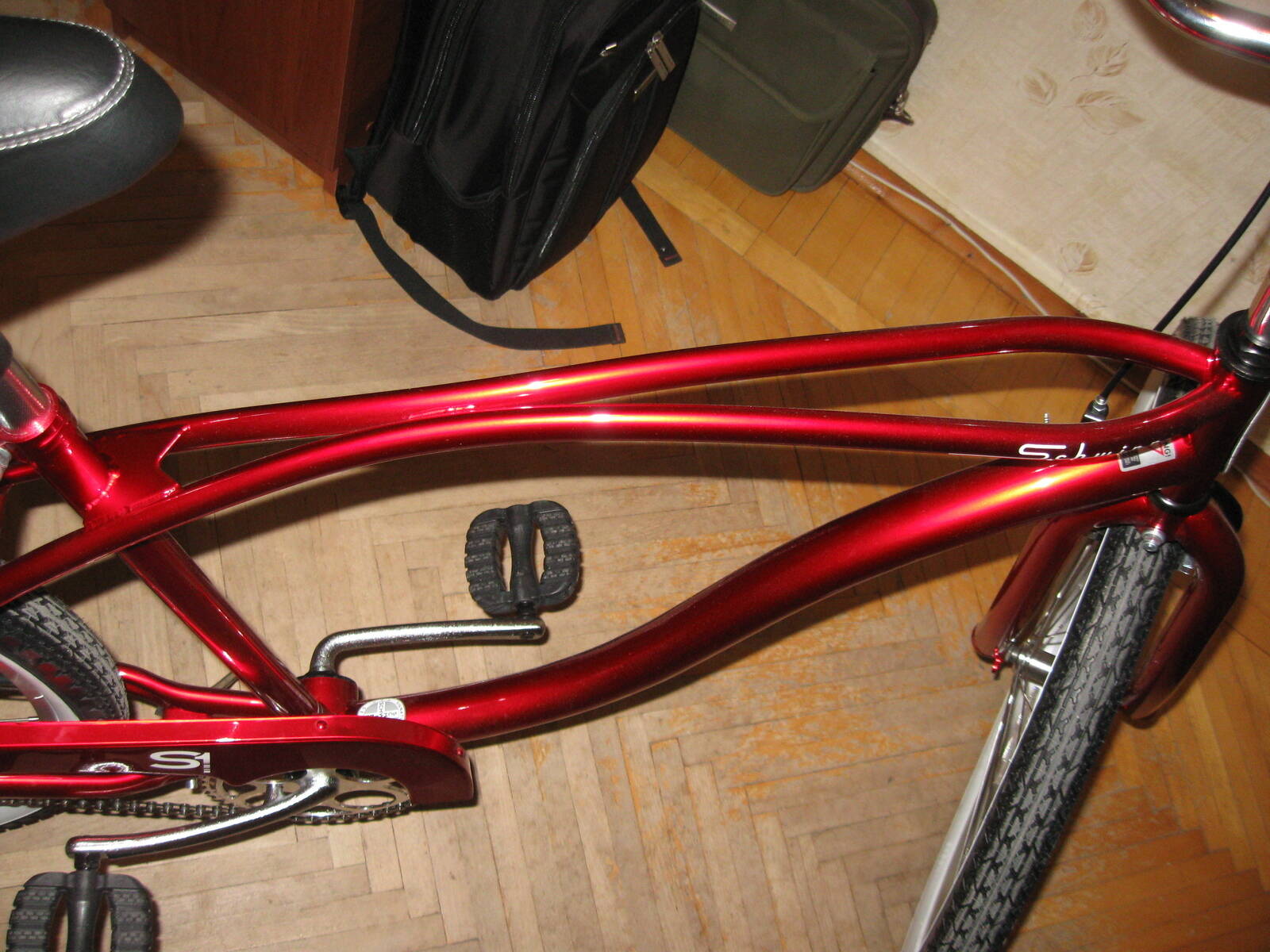

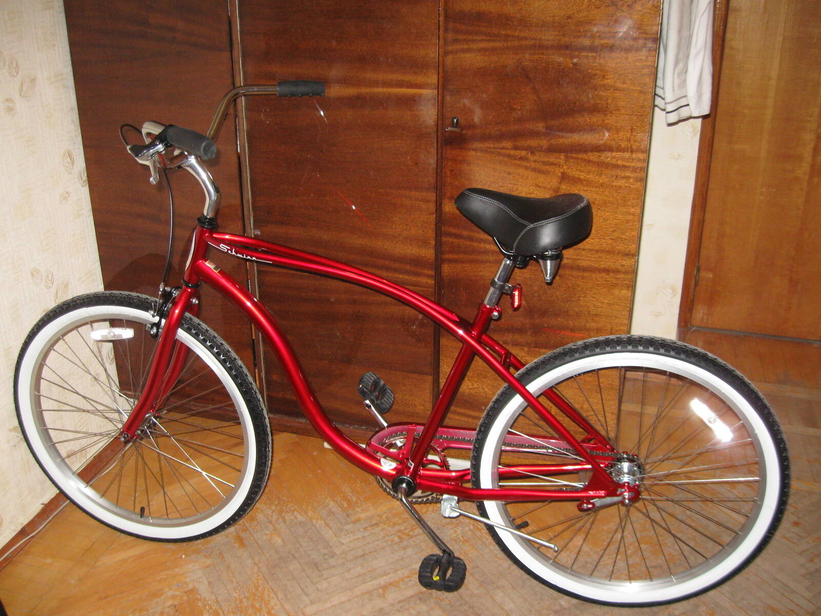

Захотелось мне простой велосипед, чтоб требовал минимум обслуживания. Например красивый синглспид со втулкой "Торпедо" и ножным тормозом. Выбор пал на Schwinn Cruiser One 2015 :)
    Рама - Schwinn Cruiser 26'' сталь
    Вилка - Schwinn 1'' жесткая сталь
    Шатуны - односоставные типа "кочерга"
    Каретка - на шариковых подшипниках с
    запресованными в раму чашками, огромного диаметра :)
    Руль - Cruiser сталь
    Обода - алюминий одинарные
    Покрышки - Schwinn Cruiser, 26x2.125
    Педали - Schwinn Typhoon
    Рулевая - 1'' резьбовая
    Вынос - алюминий
    Седло - Schwinn Cruiser Spring
    Задняя втулка - HISTOP EN14764 с ножным тормозом
    Передняя втулка - Modus 14-HB
    Передний тормоз - клещи
Поездить на нем пока не удалось - жду когда подсохнет и потеплеет :)
Вот смущает один момент - подседельная труба приварена к перемычке. На фото видно. Причем сварочный шов только с одной стороны. Как-то хлипко этот узел выглядит. Как вы думаете - не отвалится? Насколько большие нагрузки испытывает подседельная труба в этом месте обычно?
Еще интересно послушать отзывы по втулкам - первый раз слышу о "Modus" и "HISTOP".

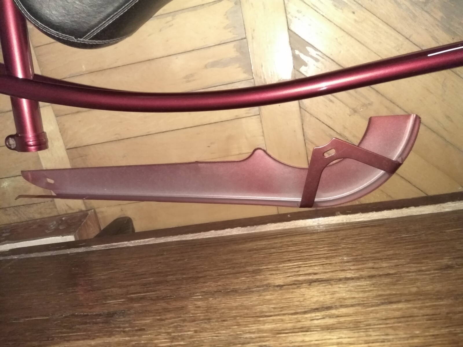

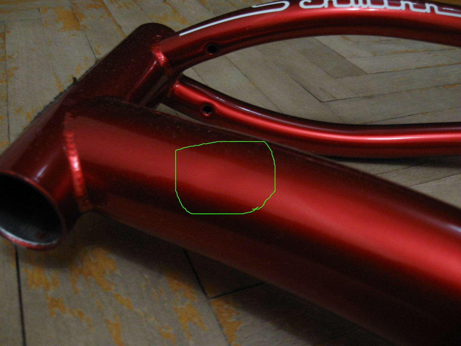

Всем привет!
Возникла некоторая проблема. Рама данного велосипеда лежала на полу, а рядом стояли колеса, и они упали на раму.
В результате на раме образовались маленькие вмятины: одна на большой нижней трубе, и вторая - на нижнем левом пере.
Причем с внутренней стороны пера в том месте имеется заводская вмятина для колеса.
К сожалению на фото видно плохо, т.к. лак блестит, но пальцем ощутить неровности можно.
Уважаемые знатоки, внимание вопрос: это опасно?

 Заголовок сообщения: Re: Schwinn Cruiser One 2015
СообщениеДобавлено: 26.12.2018 00:39
Сообщения: 8304
Изображения: 20
Город: in Ukraine
Зарегистрирован:05.06.2005
Кататься можно. Прочность, выносливость и ресурс рамы не уменьшились. Даже будь у вас алюминиевая рама - ничего страшного. Это много раз подтверждено алюминиевыми рамами с вмятиной: они так живут долго и счастливо. А у вас рама стальная. У стали меньше, чем у алюминия, падает ресурс с серьезными локальными дефектами (большими вмятинами, разрывами, гофрением), потому что у нее относительное удлинение больше. Она лучше тянется.
Тем более что у вас вмятины еле заметные.
