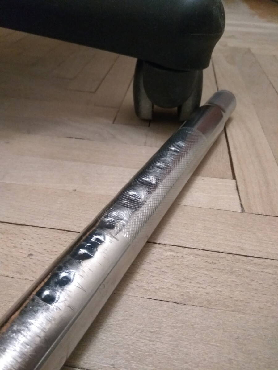

Первая проблема, с которой я столкнулся, стал подседельный узел. В данной модели подседельный хомут одет на подседельную трубу и прихвачен сваркой. То-ли сварщики прожгли подседельную трубу, то ли я сам виноват, что применил слишком большую силу при затягивании хомута, но одна сторона хомута деформировалась, и внутри подседельной трубы теперь есть две точечные особенности("выпуклости"), которые беспощадно продавливают подседельный штырь. Подседельный болт тоже погнулся (класс прочности 10.9, между прочим).
Ну ладно, подумал я, и смирился. Может я сам виноват, и слишком сильно затянул тонкую нежную китайскую сталь.

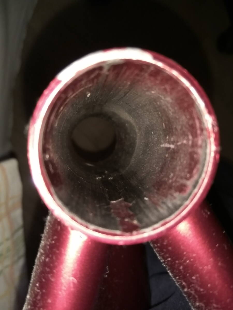

Разобрал велик, и обнаружил следующую проблему: прямо под конусом рулевой колонки была видна подлая ржавчина. Такое впечатление, что они посадили рулевую "на сухую" вообще без смазки, и он потом хранился на каком-то сыром складе, иначе хз как она туда могла попасть. Это меня конкретно выбесило. Я ведь купил новый велосипед известного бренда в приличном магазине, а не "велосипед б/у из Европы". Ржавый налет был частично зачищен мелкой наждачкой, я боялся не снять лишнего, чтобы конус потом сел как надо.
После этого я принялся искать другие ржавые места. И нашел: под фланцами передней втулки, а также внутри руля. Была выпрессована рулевая и чашки каретки. Ржавчины там не было, но всплыла еще одна проблема - качество покраски. Краска с торцов стаканов отлетала от ногтя. Кареточный стакан даже не отторцован как следует, поверхность не идеально плоская, и имеет бугорки, не удивительно, что краска и не держалась. Краска поотлетала и в других местах: там где была подножка, где болты подседельника и дропы. Рулевой стакан изнутри нормально не прокрашен. Так-же пожлобились покрасить защиту цепи с внутренней стороны.
Так-же я офигел, что китайские товарищи используют "шовные" трубы. На моем алюминиевом Эдельвейсе внутри нет никаких швов, все гладко. Сварной шов внутри рулевого стакана выглядел особенно уродливо, как будто образовывались "газовые поры". Я его шлифанул наждачкой.
