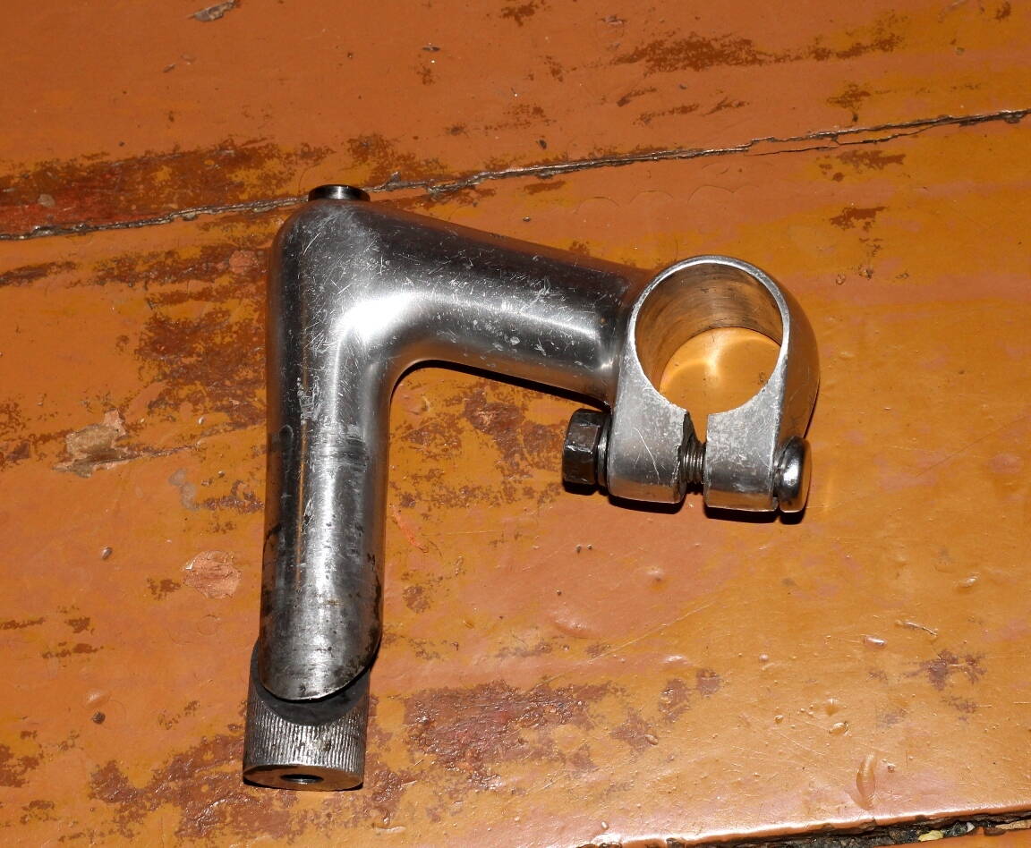

Дела движутся медленно. Медленней чем хотелось бы. Катастрофически не хватает времени и соответствующего опыта. Из-за отсутствия опыта, приходится тратить больше времени.
В выходные познакомился сам и познакомил вынос с пастой ГОИ. Предварительно шкурил, конечно.
Так вынос выглядел до того как я до него добрался.
IMG_2534.jpg [ 665.29 КБ | Просмотров: 1918 ]
Моего времени, умения и терпения жены хватило на то, чтобы довести вынос до такого состояния.
IMG_2578_1.jpg [ 549.25 КБ | Просмотров: 1918 ]
IMG_2570_1.jpg [ 440.24 КБ | Просмотров: 1918 ]
На нервы домашних дейсвовали жужжание дрели и вонь уайт-спирита, которым я пытался размягчить затвердевший кусок пасты. Поэтому в какой-то момент терпение жены лопнуло. На дрель и вонючие жидкости было наложено табу. В связи с этим последние действия были почти бесшумными (ручная работа) и экологически чистыми (подсолнечное масло :D).
Уж не знаю почему это назвали пастой. Даже свежекупленная доза в упаковке, по консистенции тверже обычного пластилина.
Поделитесь опытом, подскажите, чем можно размягчить этот застывший зеленый пластилин до пастообразного состояния. Желательно, не применяя особо вонючих веществ. Читал, что кто-то грел эту субстанцию в стеклянной таре на водяной бане.
Я, конечно, и раньше подозревал, что созидание велосипеда в квартирных условиях дело не благодарное и неудобное в силу ограниченности площади и создания нудобств для домочадцев. Теперь это все вылезает на первый план вкупе с весьма ограниченным временем, которое я могу выделить на работу над велосипедом.
