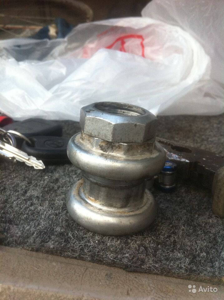

Купил через авито рулевую СШ. Сейчас детальки едут почтой России из Перьми. В процессе общения продавец предложил мне на выбор положить в комплект высокую или низкую контргайку. Низкая у меня уже есть, я выбрал высокую. Буду примерять разные варианты.

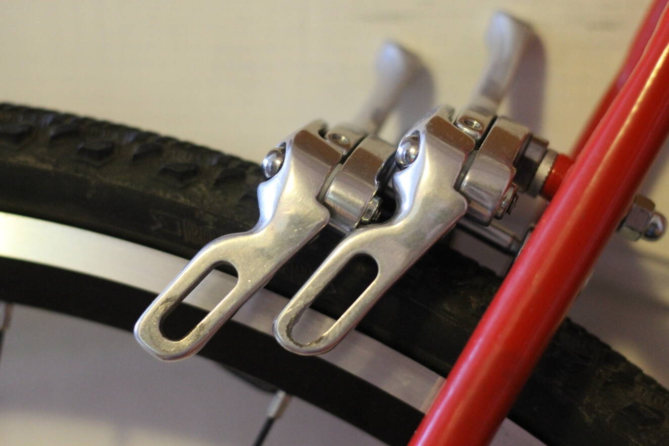

Тормоза.
Где-то вначале темы, кто-то (kisa) писал, что у моих торомозов, скорее всего не хватит рича для установки на стартоновскую вилку. А вот сзади должно хватить. Оказалось с точностью до наоборот.
Передний тормоз я поставил назад, предварительно поработав надфилем.
Слева нетронутый рычаг тормоза, справа - пропиленый.
IMG_2617_1.jpg [ 438.22 КБ | Просмотров: 2482 ]
Передний тормоз Tektro поменялся центральным болтом с задним тормозом Sora.
IMG_2613_1.jpg [ 347.6 КБ | Просмотров: 2482 ]

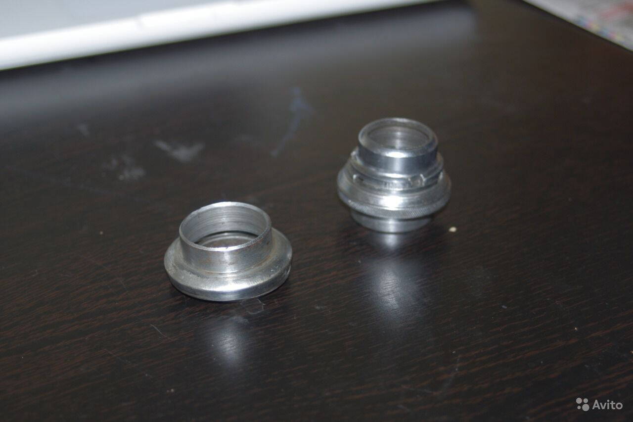

Подскажите плиз, чайнику это рулевая СЗ? Стоит ее брать или на рулевой СШ остановиться?
рулевая_сз.jpg [ 96.75 КБ | Просмотров: 2456 ]
 Заголовок сообщения: Re: CycloCrocoCross (спецзаказ 71г.)
СообщениеДобавлено: 14.04.2015 19:50
Сообщения: 9586
Изображения: 96
Зарегистрирован:16.11.2011
Да, это она. Дает небольшое снижение веса (т.к. из алюминия), да и выглядит (если отполировать) поприличнее. Реальных ходовых преимуществ, скорее всего не даст (если не считать чистой психосоматики)... но я бы взял, если по разумной цене.
