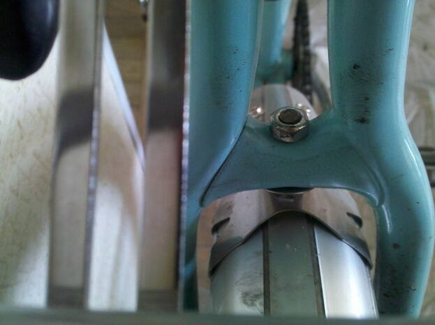

Комментарий к файлу: Рулевая, вид спереди. Корона вилки, полагаю, должна быть серебристой, но такие сложности я покрасочной фирме не заказывал.

Итак, мы видим отсутствие крепления крыла на передней вилке (крыло крепилось на ось колеса?), передние дропауты тупо спрессованы из ноги вилки, гайки под седлом, косынки между перьями, и прочие вещи, которые я могу найти на каждой второй фотографии с велосипедом середины 20го века. Что-то уникальное на этой раме найти не могу.
