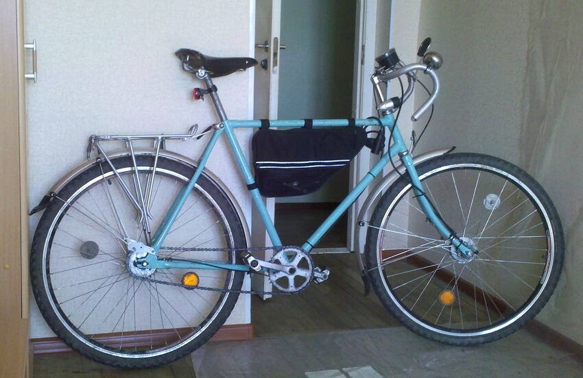

Собираю тут нового крокодила, купил раму (была чёрной матовой) у одного коллекционера, он утверждал, что рама немецкая, но когда и кем и из чего сделана - не знает. Я осмотрел раму - да, опознавательных знаков никаких. Только в кареточном стакане была воткнута записка от покрасочной фирмы со словами "чёрный мат.".
Я чёрный не люблю, да и ночью страшнее мимо слепых проезжать, поэтому хотел перекрасить в кислотно-зелёный, как куртка гаишника. В фирме, занимающейся порошковыми красками, не было кислотно-зелёного даже в каталоге, поэтому я выбрал ярко-голубой, ну он таким казался в каталоге. В реальности оказалось нифига не ярко, ну да ладно.

Итак, мы видим отсутствие крепления крыла на передней вилке (крыло крепилось на ось колеса?), передние дропауты тупо спрессованы из ноги вилки, гайки под седлом, косынки между перьями, и прочие вещи, которые я могу найти на каждой второй фотографии с велосипедом середины 20го века. Что-то уникальное на этой раме найти не могу.

Вангую Gazelle.

nils_tisebe писал(а):
Вангую Gazelle.
Какой отличительный признак у моей рамы, который делала только Газель?
СообщениеДобавлено: 18.04.2015 12:32
Да что-то довольно добротное, даже если неименитое. Если каретка безрезьбовая, как на Аисте-Салюте-Орлёнке - то скорее всего немец. Если резьбовая - что угодно.
А вот я после твоей темы обнаружил на раме несколько "дешевизмов", например болты под сидухой и спрессованные перья.
Правда конструкция позволяет надеяться, что раму делали в те времена, когда откровенным мухлежом не занимались.
Каретка резьбовая, резьба английская, картридж вкрутился нормально, в отличие от "Украины", где были нюансы.

Ой, да, забыл сказать: рама с вилкой и всеми гайками рулевой вместе весят 4 кило. Не знаю, много это, или мало. Когда на плече вёз, казалось, что мало. Если смотреть на современные каталоги, то кажется, что много.
СообщениеДобавлено: 18.04.2015 12:42
:yes:
Мостики вообще откровенно понравились.
Голая рама среднего туриста около 3 кг весит. Так что норм. Дорожник и не обязан быть лёгким.
Дык, у Украины резьба метрическая - понятно. А насчёт установить марку - только если у кого-то ТОЧНО такая же рама есть...
Кстати, а как они сделаны? Не похоже, что тупо приварены. Как будто тоже кусок трубы внутрь впаяли. Тогда перо какой-то очень хитрой формы получается.
Если же варёные мостики так выглядят, то значит, что они уже почти отвалились.

Решил проверить я эти мостики. Открутил подседельный болт, подёргал за верхнее перо наружу. Другое верхнее тут же отозвалось, заднее колесо тоже качнулось, я так и не понял, оно через мостик передалось или через раму. И было видно, что щель между мостиком и пером на долю миллиметра увеличилась.
Я так понял, оно там ещё держится, но на соплях. Чтоб держать крыло и понтоваться перед хипсторами, годится.
Как-то я улавливаю некий стиль, хотя могу ошибаться. Первое, это характерный длинный выбег у вилки, плющеные дропауты, форма гаек с торцевой пластиковой вставкой и крепление верхних перьев болтом, совмещающим функцию зажима подседельной трубы.
http://www.hanseich.com/wp-content/uplo ... G_1215.jpg

Приятно выглядит всё. И большой простор для облегчайзинга. Один багажник 2.2 кг весит, если это тот, который я взвешивал как-то. Но, если всё по-кайфу, то и ОК. :smile: Судя по высоте седла, сила всё это таскать есть.
Верхний мостик на Минске тоже имел зазор, если раздвинуть перья. Там недетские силы возникают при езде и одна сторона иногда отрывается. Но вторую, чтобы выломать, пришлось чуть напрячься всё же. Если не выламывать - век простоит.
...второе - это два колеса и руль с седлом :D
У ХВЗ Украины - тоже характерный длинный выбег? :lol:
Вот это я на старых фото не разглядел.
90% старых дорожников так же сделаны.
