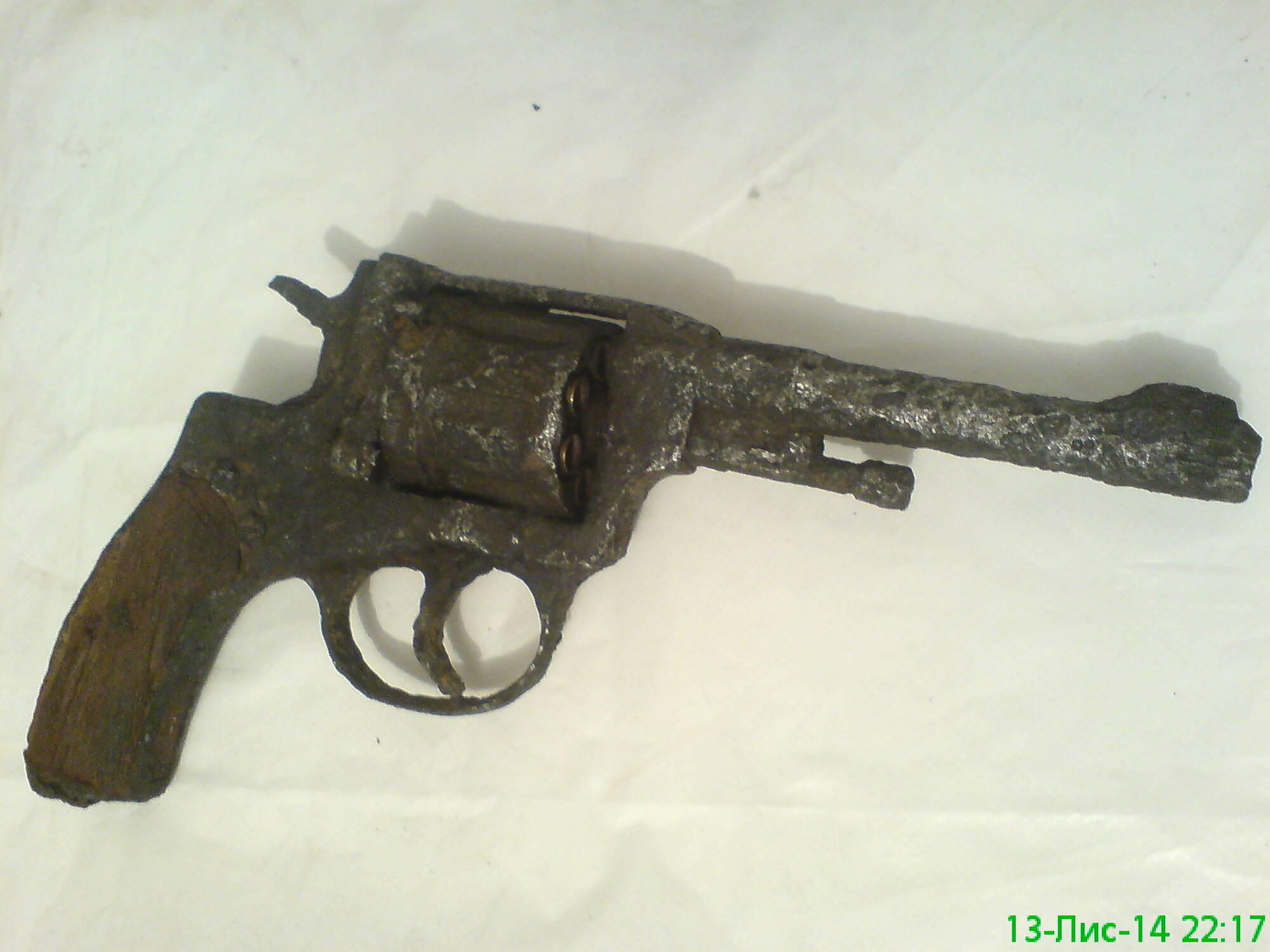

Ще є такий метод очистки як електроліз, він швидше знадобиться любителям "глухого" ретро.
Наган пролежавший мінімум 60 років в сирій землі (фото №1), в іржі вже пішли зворотні процеси ... знову формуватися в метал :D
Самому процесу відновлення револьвера, уваги не приділяв, з того моменту як зникла надія його привести в бойовий стан :D :roll: А як "пам'ятка архітектури" його не досконалість йому - плюс :yes: Запропонований експеримент з електролізом дав такий результат (фото №2), до того були спроби з перетворювачем іржі і керосиновими ваннами - результат практично нульовий.
