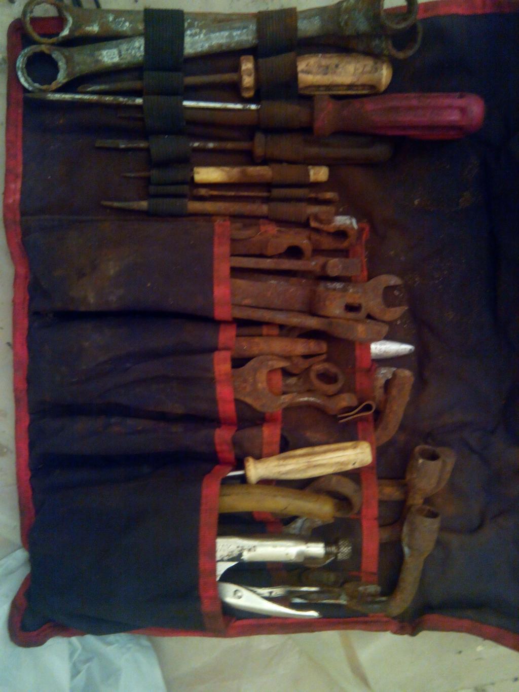

Лимонная (ну или уксусная) кислота.
А вообще самое правильное - это ортофосфорная.
IMG_20150320_184310-r.jpg [ 110.37 КБ | Просмотров: 3193 ]
IMG_20150320_194735-r.jpg [ 135.12 КБ | Просмотров: 3193 ]
IMG_20150321_220218-r.jpg [ 165.13 КБ | Просмотров: 3193 ]
Крокодил Старт-Шоссе 1980г.

Ключи на фотке отмачивались в лимонной - грамм 150-200 вроде развел на пол-ведра воды.
Ортофосфорная продается на радио-базарах (только что у нас видел), то что на авторынках типа антиржа и пр. -
это херня все, там та же ортофосфорная только капля на литр.
