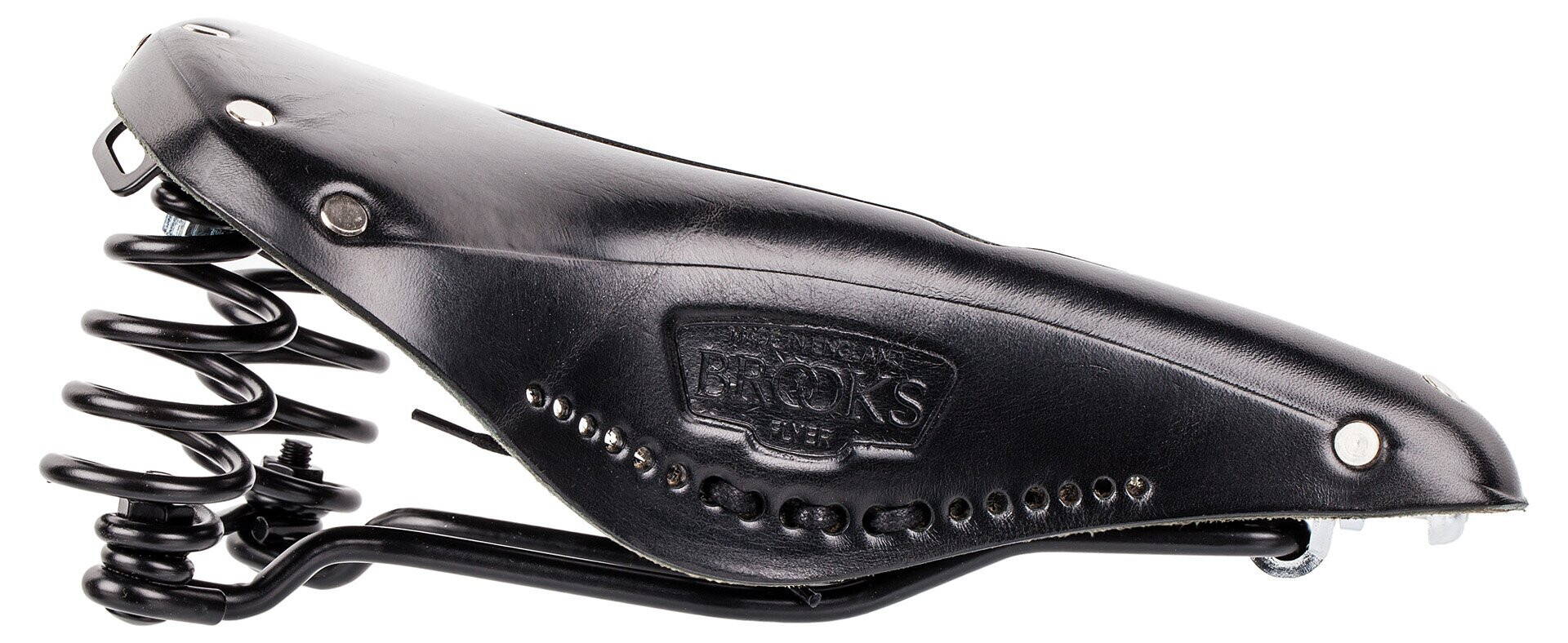

Сколько ни смотрел фото сёдел, у всех шнуровка только в центральных, самых широких отверстиях. А остальные для эстетики? Никак не задействуются? Нажимаю на седло, смотрю как расходятся крылья , прижимаю пальцами в разных местах и пытаюсь понять где лучше зашнуровать? Здесь наверное всё индивидуально и надо учитывать степень износа конкретного седла. Моему видимо хорошо досталось, даже с желатином не добился желаемой жёсткости. Меня подмывает зашнуровать от центра до самой широкой части, а то и на всю длину. Седло довольно быстро прикаталось к опе и я его вообще не ощущаю, очень удобное, но боюсь, что мягкая кожа опять вытянется.
 Заголовок сообщения: Re: Кожаное седло ХВЗ
СообщениеДобавлено: 02.05.2015 19:39
Сообщения: 93
Изображения: 9
Город: Минск
Возраст: 59
Зарегистрирован:21.03.2015
Фото типичной шнуровки:

Сергей Н.
Как угодно

Kirill Yevtushenko, спасибо. В моём случае верхний вариант был бы уместнее, но я в силу своей "неправильности", хочу что-нибудь поэстетичнее, второй больше нравится.

Сергей Н. писал(а):
Вот ещё как бывает:
Центральный шов натирать будет, наверно. Хотя такой вариант должен быть удобен.
СообщениеДобавлено: 02.05.2015 22:28
Сообщения: 93
Изображения: 9
Город: Минск
Возраст: 59
А не будет ли шнуровка джинсы убивать? Было у моего вела в стоке похожее - http://forum.poehali.net/index.php?boar ... adid=85237 , швом между верхом и боковинами джинсы за пару дней до дыр протирались.
