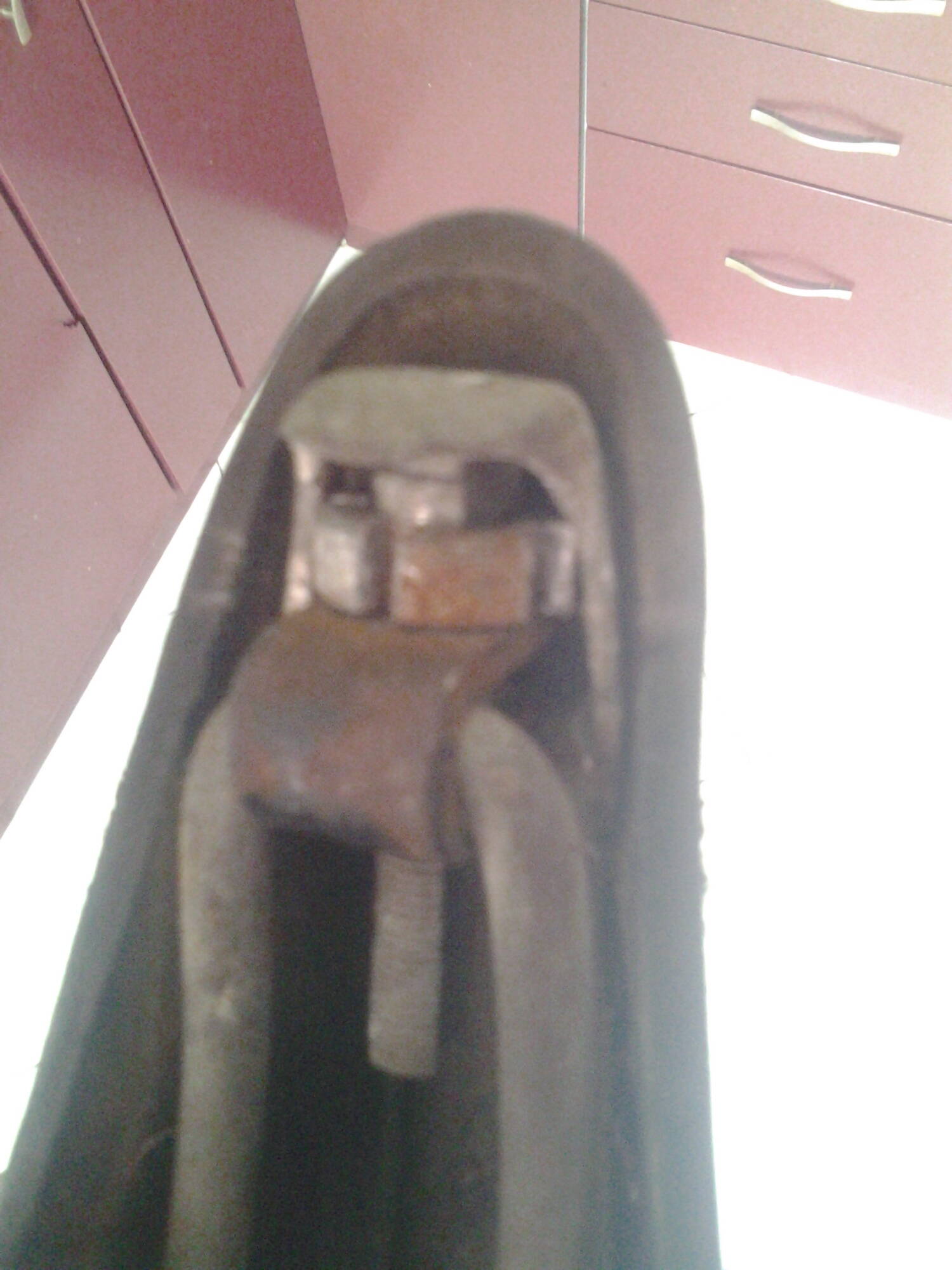

Всем привет. Кто расскажет, кто подскажет чем и как открутить болт натяжения? За качество фото простите(((

 Заголовок сообщения: Re: Кожаное седло ХВЗ
СообщениеДобавлено: 06.05.2015 16:36
Сообщения: 3230
Изображения: 12
Возраст: 65
Зарегистрирован:29.06.2006
крайний левый, может быть.
хотя уже и так откручено, осталось отверткой поддеть ))
СообщениеДобавлено: 06.05.2015 17:10
Сообщения: 33
Город: Винница
Зарегистрирован:05.02.2015
Спасибо, но к сожалению такого ключа нет. Да и вообще кожаное седло впервые держу. Чешу репу и никак не пойму как разобрать его. Заклепки с усиками снял, на счет "расплюснутых" уже вычитал что нужно просверливать. Конечно голова от поиска инфы уже кипит(((
