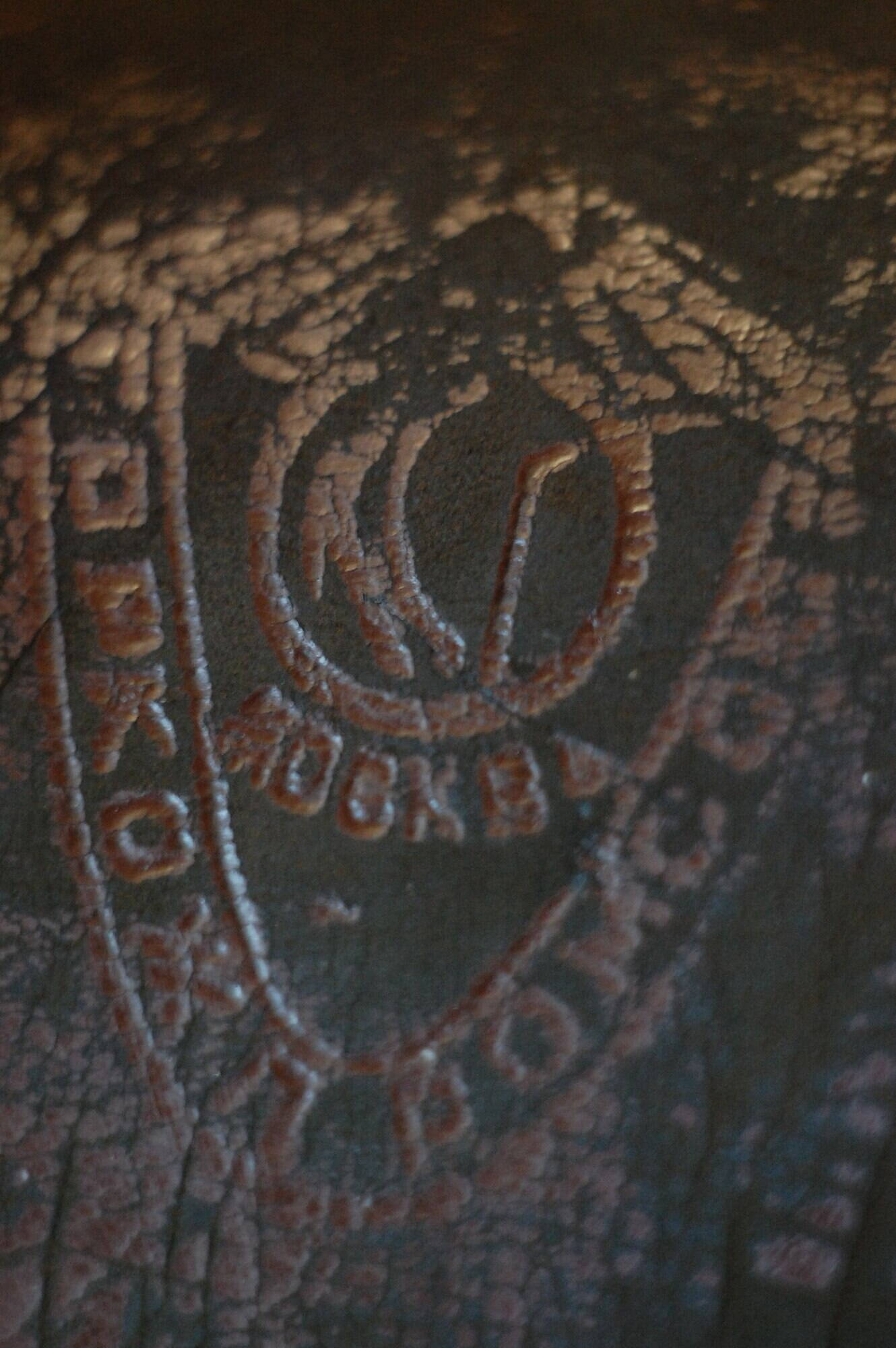

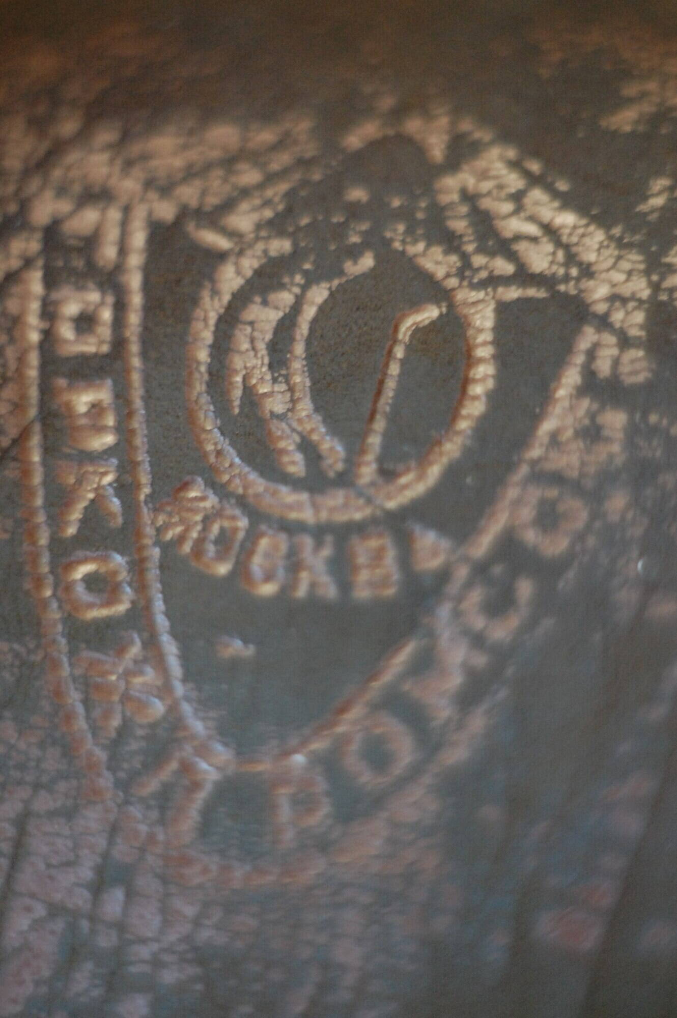

Домучал отверткой, ВД-40 и молотком))))
А теперь уважаемые знатоки вопрос. Про УК начитался и так далее. Кто что знает о таком седле, гугл не помог, либо я "искатель" такой? Всем спасибо за внимание. Интересно просто.
