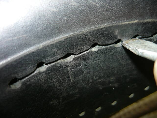

С подачи Kirill Yevtushenko решил продолжить эксперимент , зашнуровав сверху. В центральной, самой широкой части, дырокол не дотягивался до разметки, приходилось подгибать края, получилось неаккуратно. Чтобы нитка не тёрла штаны , по влажной коже сделал притупленной отвёрткой углубление между отверстиями.
P1050729.jpg [ 126.58 КБ | Просмотров: 7185 ]
Стянул вощёной ниткой, она скрылась в углублениях и не должна ничего тереть.

Размоченное и немного подсушенное седло поместил на пол часа в духовку при минимальной температуре, когда прогрелось, мазанул слегка карнаубским воском. Он на горячей поверхности плавится и тут же застывает, тогда - обратно в духовку, пока не впитается. После остывания седла добавил ещё немного карнаубского втиранием - полировкой войлочным кругом. Поверхность стала матовой с потёками. Тогда прогрел феном и растекающийся воск растирал тряпочкой. В итоге седло по твёрдости и по звуку стало как фанера, к чему и стремился. Форма получилась очень удачной и мне было сразу удобно, без прикатки, ощущения по интернету передать невозможно, придётся на слово поверить. Некоторая горбатость
P1050735.jpg [ 104.66 КБ | Просмотров: 7185 ]
не мешает комфорту, надо только угол правильный подобрать.
Такая форма просматривается и на некоторых сёдлах других фирм
smp_glider.jpg [ 56.68 КБ | Просмотров: 7185 ]
Если седло сохранит эти качества и форму надолго, я буду счастлив. Вместо пробивания дырок под шнуровку по верхнему краю, на данный момент я бы лучше сделал утопленный шов как делают на ножнах для ножей, было бы гораздо красивей и аккуратней.
Седло старыми владельцами было пошарпано по асфальту в нескольких местах, пока кожа была влажной, загладил их ногтем. Ямки и рытвины с поверхности не выводятся, но ворсистая шероховатость превращается в заполированность, это как вариант без полной разборки седла.
По сырому пальцами выглаживал фирменное буржуйское клеймо, почти победил :smile: , остался слабый блеклый след, но над этим мы ещё поработаем... :smile:
Полил намного воду из стакана на седло, вода скатывается по поверхности как с машины , покрытой воском на автомойке. Пока доволен. Теперь, как говорит Бегущая Черепаха : " Дайте шкірі спокій !!!" О покое на полочке пусть даже и не мечтает :smile: , придётся повозить мою пятую точку в ближайшее время, а вот со всякими пропитками - хватит, я добился чего хотел.
