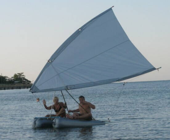

P117.JPG [ 171.71 КБ | Просмотров: 6573 ]
Но всё же, заметьте, это не совсем та "шапочка".
С 2009 по н.в. пошил и протестировал 7 вариантов crab-claw с различным рангоутом и способами установки. Мои практические результаты на передних курсах, увы, не сходятся с Вашим скепсисом относительно клешни. Очевидно, причина не в самом парусе как таковом и не мнениях о нем, как абстрактном объекте .
Когда я эксперементировал с т.н. over-top-crab-claw (это матюк для обозначения Т-образного рангоута, ворочиющего crab-claw через топ) имел неосторожность подвесить прямо под мачту профилированный шверт. Такой:
P109.JPG [ 63.25 КБ | Просмотров: 6580 ]
Получилось сильно приводящееся расположение. На мою беду отвернуть более 5° влево-вправо при такой центровке я просто был не в силах, а впереди были ржавые сваи дельфиньих вольеров.......... :facepalm: Залевентил парусок горизонтально, как тент, благо позволяла конструкция, но и это помогло слабо.

2009-07-03-16-15-23.JPG [ 50.63 КБ | Просмотров: 6508 ]
Забракован. :D

Laquardamak Koktebelskiy писал(а):
________Потому порой и гарцую вдоль бережка на "шапочке" приближённой "/к кругу", точнее к орхоиду:
download/file.php?id=387014&t=1
________имел неосторожность подвесить прямо под мачту профилированный шверт. Такой:
download/file.php?id=386928&t=1
Laquardamak Koktebelskiy, просто интересно, а у Вас все лодочные примочки в зверином стиле?
 Заголовок сообщения: Re: Парус для ката
СообщениеДобавлено: 26.06.2015 21:09
Сообщения: 431
Город: НеХаркiв
Зарегистрирован:10.10.2013
Дело не совсем в стиле. Несмотря на некоторую необычность форм для предметов технических, тем не менее, это отнюдь не кич и не фасонство, а вполне прагматичный подход. Разве превзошли произведения человеческого творчества, произведения изначального творения? Так почему же не взять за образец более совершенное?
2015-06-26_210031.png [ 688.67 КБ | Просмотров: 6442 ]
