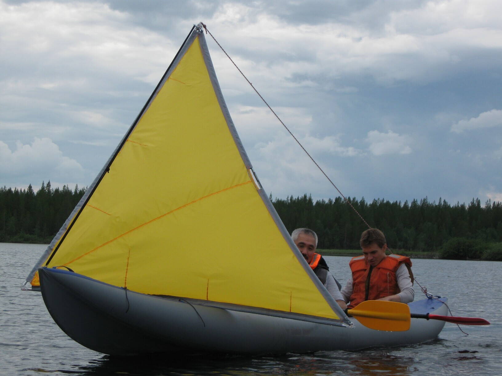

хотя я видел не такие гипертрофированные кривые...
Извините, не сам рисовал, все нити тянутся к первоисточнику в лице C.A.Marchaj, Arthur Lain, Michael Schacht и указанный Вами B.J.Slotboom. Немецкие диаграммы - собственно немецкие, и они подтверждают амер. исследования.
romantik писал(а):
то тут имеет смысл сравнивать клешню с "прямым" парусом (чем ближе к квадрату/кругу тем эффективнее...
Возразить нечего, прямой парус тоже весьма неплох на галфвинде, но и клешня в окне 45°-145° не уступает. А тем паче правильная клешня. Потому порой и гарцую вдоль бережка на "шапочке" приближённой "/к кругу", точнее к орхоиду:
P117.JPG [ 171.71 КБ | Просмотров: 6575 ]
Но всё же, заметьте, это не совсем та "шапочка".
С 2009 по н.в. пошил и протестировал 7 вариантов crab-claw с различным рангоутом и способами установки. Мои практические результаты на передних курсах, увы, не сходятся с Вашим скепсисом относительно клешни. Очевидно, причина не в самом парусе как таковом и не мнениях о нем, как абстрактном объекте .
Когда я эксперементировал с т.н. over-top-crab-claw (это матюк для обозначения Т-образного рангоута, ворочиющего crab-claw через топ) имел неосторожность подвесить прямо под мачту профилированный шверт. Такой:
P109.JPG [ 63.25 КБ | Просмотров: 6582 ]
Получилось сильно приводящееся расположение. На мою беду отвернуть более 5° влево-вправо при такой центровке я просто был не в силах, а впереди были ржавые сваи дельфиньих вольеров.......... :facepalm: Залевентил парусок горизонтально, как тент, благо позволяла конструкция, но и это помогло слабо.

Мне кажется, что причина разногласий в оценке эффективности типов парусного вооружения, возникла из-за наличия или отсутствия группы/напарника переходах. Когда не с кем рядом сравнить. Идёт себе и ладно.
Согласен. Хотя такие сравнительные испытания уже проводились. На одинаковых корпусах, с равными Sпаруса, но различными типами ПВ. У них уже всё сделано до нас. http://lukawskiyachts.com/mona/class.htm
romantik писал(а):
Тогда важнее простота/безопасность/надежность и далее по приоритетами.
Как по мне, так это всё на первое место, а гоночные свойства - уж за ними.
Правда ещё бывает такое явление, как жажда исследования. Вот, я почитал отчёт Андрея Дубовского по "Лисёнку", там как раз надёжностью крабик не страдал. Но опять же нюансы конструкции. Тонкие трубки и чрезмерная парусность. Поэтому большой-хороший-новый у него развалился, а на старом-маленьком он успешно прошёл сотни км.
Кроме того этот over-top-crab-claw - самое настоящее недоразумение. При том, что он-таки и тянет круто на ветер, но сложность и неустойчивость управления сводит всё на нет. У меня тоже такой был в начале моего вникания в клешню.
2009-07-03-16-15-23.JPG [ 50.63 КБ | Просмотров: 6510 ]
Забракован. :D
