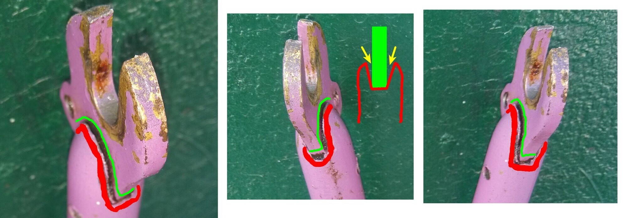

видимо я не в состоянии нормально описать. попробую так:
сделал еще одну картинку, выделил перья(трубу) красным, дропауты зеленым.
меня беспокоит что в месте крепления перьев к дропауту они НЕ приварены.
видно, что там все забито грязью, и металл перьев отстоит от металла дропаутов на полмиллиметра. (желтая стрелка на "чертеже")
должно ли там быть наглухо приварено с характерным сварным швом (которого на картинке нет)?
Комментарий к файлу: место где должна быть сварка, как мне кажется.
дропаут крепление к раме1__crres.jpg [ 316.13 КБ | Просмотров: 1541 ]
СообщениеДобавлено: 06.07.2015 17:02
Надо проварить
СообщениеДобавлено: 06.07.2015 17:16
Пропаяти було б кращє :wink:

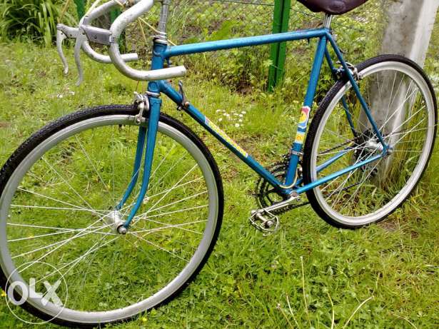

чтоб собрать турист, нужно купить 5 туристов и собрать 1шт нормальный... или блин на сландо в идеальном нетронутом состоянии велики до 200$
Комментарий к файлу: вот идеальный трахвариант, тут че то не то с колесами
225289856_2_644x461_velosiped-turist-fotografii.jpg [ 68.3 КБ | Просмотров: 1430 ]
