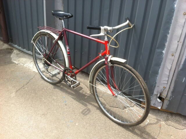

еще одно, я ненавижу ашаны еще больше велосипедов старше 25 лет с диаметром колеса 28 то есть все эти прогулочно туристическое ретро и тд и тп в силу того что работаю механиком и у меня абсолютно меркантильные взгляды только на размер кошелька того кто прикатит этот металолом в мастерскую...
да же велосипеды здесь ни причем, велосипеды сделанные рестовраторами на форуме со стилем и правильной комплектухой - ахуенны
я даже сам убазарил клиента не портить велосипед никакими седлами хуйнями и прочим калом кроме крутых за космос денег винтажульками найденных на раскопках или еще хз где (на нижнем фото) и не кататься на нем а по весить на стенку пока он в оригинальном состоянии
теперь вопрос правильно ли то что я по менял только спици и камеры и 1 болтик который лопнул или надо было ехать в кукуево за оригинальными спицам которые лопнули бы при натяжке и расконсервировать 3 литровую банку камер?
IMG_1169.JPG [ 126.41 КБ | Просмотров: 1431 ]
