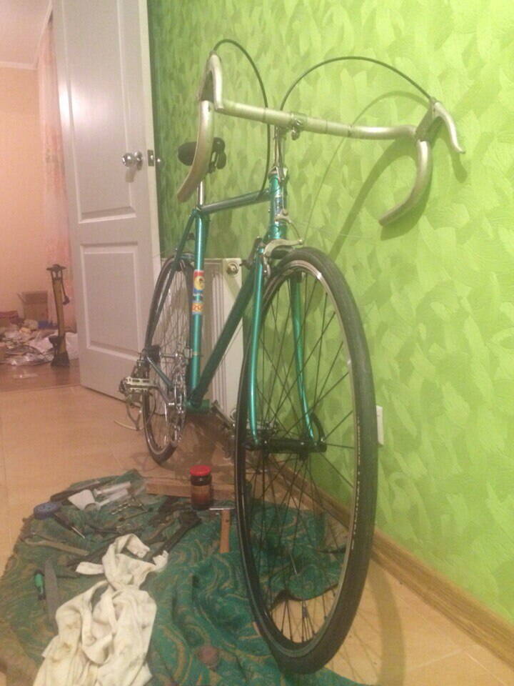

Ставил два тормоза наперед, в на обоих правая колодка не полностью прилегает к ободу. Шо за дела?

Часто (а може і завжди :sad: ) у вилках СШ буває криво просвердлено отвір під болт гальма, принаймні мені ще не попадались щоб було рівно. Гляньте чи перпендикулярні між собою вісь колеса і болт гальм.
Мабуть на ХВЗ слюсарі свердлили прямо на станині, без спец-оправки :D

step, фішка в тому, шо одна колодка прилягає нормально(ліва), а права ні. На обох гальмах.

Седло поставили так для примерки?
В принципе лапку можно в тисках выгнуть для того, чтобы колодка встала параллельно тормозной дорожке. А вообще у правильных колодок между лапкой и колодкой должна стоять вогнуто сферическая шайба позволяющая регулировать положение колодок.

Ну так, здається мені що і в вашій вилці отвір під болт гальма криво висвердлений :facepalm:
Я ставлю колодки для вібрейків, зручно виставляти їх на кривих отворах гальм СШ :D

step,так якшо отвір кривий, то чому одна колодка прилягає повністю, а інша ні? :sad:

Ага. На фото видно тільки одну, то ж я подумав про те що вже написав вище.
Тоді мабуть спробуйте підігнути як радить HENK75
