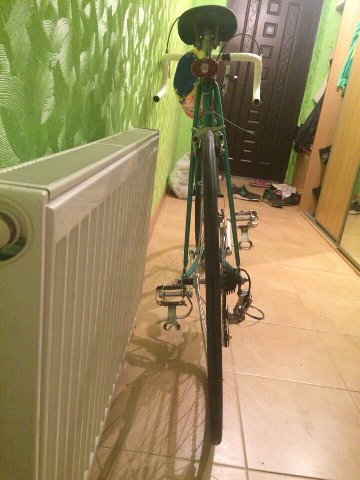

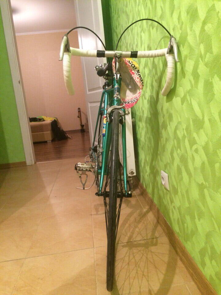

 Заголовок сообщения: Re: ХВЗ 155-411 "Старт-шоссе ", 84 г.в., №50
СообщениеДобавлено: 22.07.2015 22:39
Сообщения: 1098
Возраст: 31
Зарегистрирован:20.03.2015
Поточный вид.
kHiNPoxmG6I.jpg [ 161.45 КБ | Просмотров: 1883 ]
FiTlKj36bE8.jpg [ 177.11 КБ | Просмотров: 1883 ]
CCCoqp56td4.jpg [ 161.81 КБ | Просмотров: 1883 ]
EsZzcl6_TfU.jpg [ 155.19 КБ | Просмотров: 1883 ]
AQD8hI3HHy0.jpg [ 145.86 КБ | Просмотров: 1883 ]
uq9PWsl6QqE.jpg [ 136.06 КБ | Просмотров: 1883 ]
RCMqzQ1tveY.jpg [ 157.34 КБ | Просмотров: 1883 ]
СообщениеДобавлено: 22.07.2015 22:41
Хорошо, но как то лоска не хватает.
