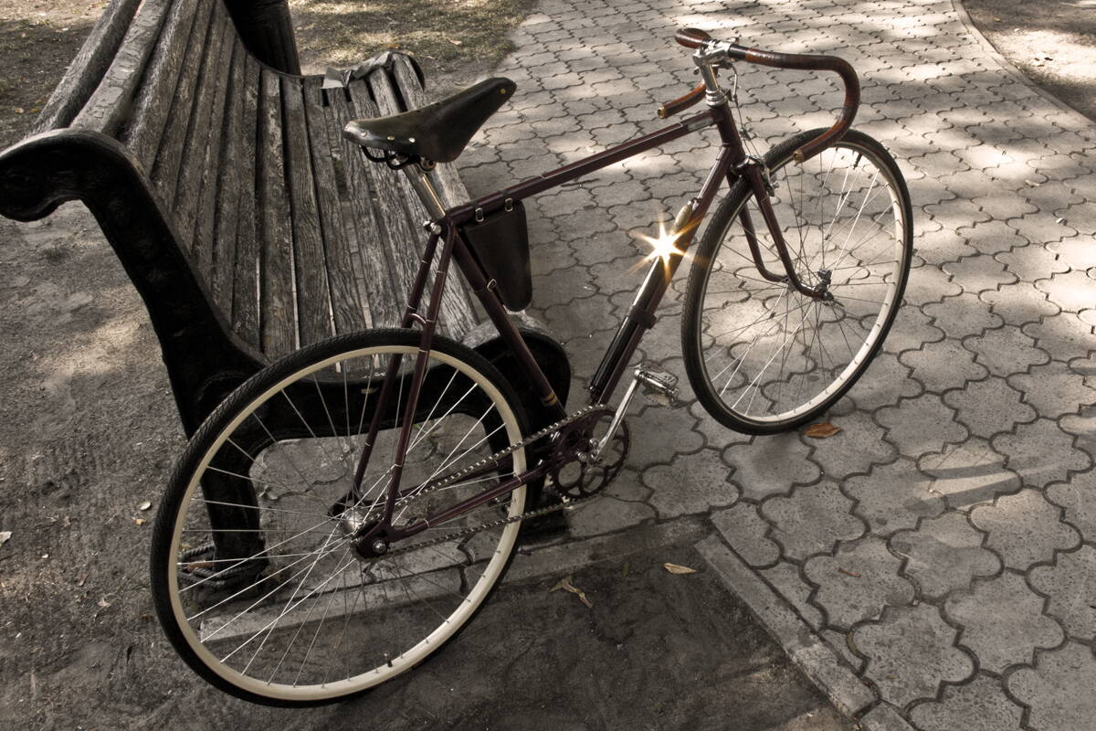

Корбин «Бельгиец»
_Бельгиец-05.jpg [ 496.99 КБ | Просмотров: 11387 ]
Был у друга в семье с 72 года турист ХВЗ В-542 «Спорт». Потом он завалился на чердак, разукомплектовался – ну, как обычно бывает. Несколько лет назад я отжал у него ещё каркас от убитого седла и тормоз с надписью «Харьков» - это добро сейчас можно видеть на Табуретке. Зато сам велосипед поехал. Он сделался очень прогрессивным – было установлено современное заднее колесо с высоким и широким двойным ободом для прочности и дорожной шиной для проходимости, современная система под квадрат, чтоб не клинья, хорошие импортные педали, удобные руль и седло с рогами, пластиковое крыло и жёлтые тросики. Правда, на этом бюджет кончился, и велосипед не дождался не только диапазона с ёмкостью кассеты, чтоб в гору, но и переднее колесо осталось на ужасной родной втулке и ободе…
DSCI0028.JPG [ 830.09 КБ | Просмотров: 11387 ]
DSCI0725.JPG [ 759.69 КБ | Просмотров: 11096 ]
Естественно, я сделал другу дырку в голове и постоянно расширял её насчёт построить хороший велосипед для города из этого чучела, натаскивал ему хороший вкус и всё такое. Тем более, это практически лучшая советская рама под ситибайк, да ещё в довольно редкой комплектации с изящной вилкой (на большинстве туристов, в т.ч. и 542 модели, вилка толще и с меньшим вылетом) и «чемпионовским» корпусом передней втулки.
Год назад он созрел. Тюнинг рамы я устроил осенью, до конца весны с проектом не шевелились, а летом вот добили.
Почему «Бельгиец»? А так получилось, что друг выбрал цвет «как на старой Яве» (да, это тот редкий случай, когда я расслабился и позволил своей жертве сделать выбор самостоятельно). Мне сразу вспомнился этот велосипед http://www.oldbike.eu/museum/1912-1914/ ... n-acatene/ и захотелось напомнить о нём в своей работе. Это FN 1914 года. Фирма солиднейшая, известный наш Руссо-Балт работал и по её лицензиям. Бельгийская транспортная техника до II Мировой Войны была вполне себе на уровне британской, и повыше немцев с французами и итальянцами.
Фреймсет этого туриста по геометрии и даже марке стали вполне себе соответствует всякому Тур-де-франсу 1930-х годов. Ну ладно, по марке стали не топовый :smile: .
Вобщем, хотелось построить авторский велосипед с мыслями о лучших НЕбританских, НЕнемецких, НЕитальянских велосипедах. Так, Франция-Бельгия, примерно :D
viewtopic.php?f=31&t=153550&start=180#p1130086
viewtopic.php?f=31&t=153550&start=285#p1172828
viewtopic.php?f=31&t=153550&start=600#p1198104
download/file.php?id=223973&mode=view/5340c27_20.jpeg
Не хотелось совсем упираться в конкретную географическую стилизацию, но хотелось включить в работу такие мотивы. А временнАя стилизация под 30-е годы - это ж для меня святое :D Ну и хотелось исполнить пару авторских примочек, воплотить пару мыслей да пристроить подаренный Андрюхой французский вынос с «клювом» спереди, который не втулить на вел английской или итальянской школы :lol:
Потому «Бельгиец»
Получился турист-туристом конструктивно, построенный технически по этим viewtopic.php?f=31&t=204232&p=1298137#p1298137 соображениям, конкретно заточенный, как быстрый ситибайк. Собственно, турист и есть практически идеальный ситибайк по конструкции главных элементов, задающих характер (рама - обода), а быстрый он, для дождя, перевозки портфеля, скорости или комфорта – задаётся выбором остальных элементов (шинами, спицами, крыльями, багажниками, рулями, сёдлами)
Раме быстрого, но комфортного ситибайка соответствуют одинарные алюминиевые обода и «асфальтовые» шины CST реальной ширины 28-29 мм под давлением 4-5 атм. Кстати, похоже, не такие они и совсем асфальтовые – надо будет заняться этим вопросом.
Больше 5 атм на ободах без специальных зацепов под закраины покрышки, качать нельзя. Даже если шины позволяют.
обод.GIF [ 3.72 КБ | Просмотров: 11387 ]
Руль-баран выбран из-за того, что между дачей и работой хозяина лежит десяток км набережной, где почти постоянный ветер, так что нижний хват будет востребован. Седло, соответственно, узкое. Отсутствие пружин в седле «дружит» с бодрым, почти спортивным характером всего остального.
Передача пока (я долго выбирал, но по наитию) 46:18, посмотрим.
Из техники может быть ещё интересна конструкция переднего тормоза (расскажу ниже), и пожалуй, способ сделать нужную систему из подножных материалов.
Звезда эта от кЕтайской прогрессивной квадратной системы, которая прошла у меня на Трофейном больше 3000 км. Шатуны там были из откровенного повидла, а вот на звезде за этот пробег и не видно не то что износа, а следов работы. Ну и алюминьки сто лет ходят, а тут хоть и какая попало, но сталь. Опять таки, за цепями я слежу, и работают они у меня на парафине.
Болгаркой, толстым сверлом и зубилом кЕтайский шатун был уволен так, чтобы не повредить звезду. В ней осталось центральное отверстие со шлицами.
Для посадки её на малую пятилапку ХВЗ, шатун был надет на вал и его посадочный поясок проточен на токарном станке под диаметр центрального отверстия звезды.
В звезде просверлены крепёжные отверстия, в трёх из них нарезана резьба М8. Да, там той резьбы получается чуть больше двух витков, но так плотнее и точнее получается предварительная посадка. А потом уже всё от души затягивается нормальными гайками. Ближайшие к шатуну болты М6: М8 туда станет некрасиво, неудобно, да и в оригинале ХВЗ звёзды держатся на М6, причём три болта имеют шляпки под ключ на 12, а ближайшие к шатуну – на 10.
Фотки
_Бельгиец-02.jpg [ 558.99 КБ | Просмотров: 11387 ]
_Бельгиец-07.jpg [ 645.49 КБ | Просмотров: 11387 ]
_Бельгиец-15.jpg [ 701.49 КБ | Просмотров: 11387 ]
_Бельгиец-17.jpg [ 476.73 КБ | Просмотров: 11387 ]
_Бельгиец-25.jpg [ 610.18 КБ | Просмотров: 11387 ]
_Бельгиец-18.jpg [ 693.18 КБ | Просмотров: 11387 ]
Больше технически ничего интересного нет, да оно и не нужно. Гораздо заметнее (надеюсь) здесь представлена работа с дизайном. Старался уделять максимум внимания мелочам. Доработал и вылизал раму и вилку, тщательно подобрал расцветки всего, впервые попробовал рисовать цировки под порошковый лак. Выточил деревяшки, заказал кожаные элементы другу-сапожнику, и т.д. до бесконечности. Особо горжусь связкой «блестящие шатуны и цепь – звезда в цвете рамы» :roll:

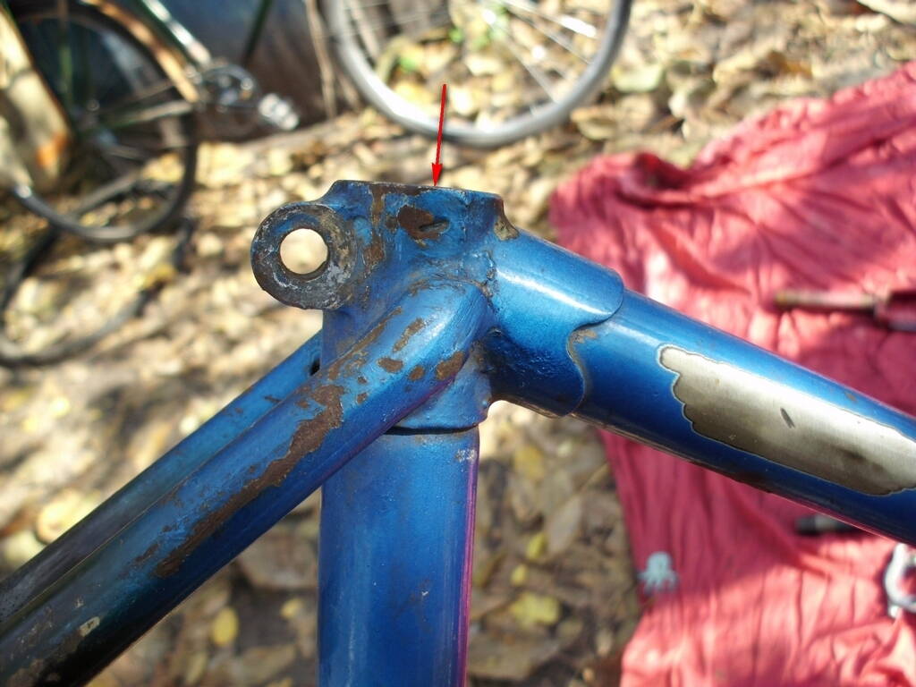

Сохранились осенние фотки работ по раме.
Были срезаны петух, бонки и крепления крыльев, заменены кронштейны насоса. Задние дропы усилены и облагорожены U-образными накладками, добавлены натяжители цепи моей конструкции.
DSCI0174.JPG [ 541.61 КБ | Просмотров: 11387 ]
DSCI0179.JPG [ 602.67 КБ | Просмотров: 11387 ]
DSCI0151.JPG [ 705.3 КБ | Просмотров: 11387 ]
DSCI0159.JPG [ 727 КБ | Просмотров: 11387 ]
DSCI0168.JPG [ 529.19 КБ | Просмотров: 11387 ]
DSCI0157.JPG [ 565.48 КБ | Просмотров: 11387 ]
DSCI0158.JPG [ 645.23 КБ | Просмотров: 11387 ]
Меня почему-то стал раздражать прямой срез подседельных хомутов рамы, начал опиливать их под ээ… седловатую, более изящную форму:

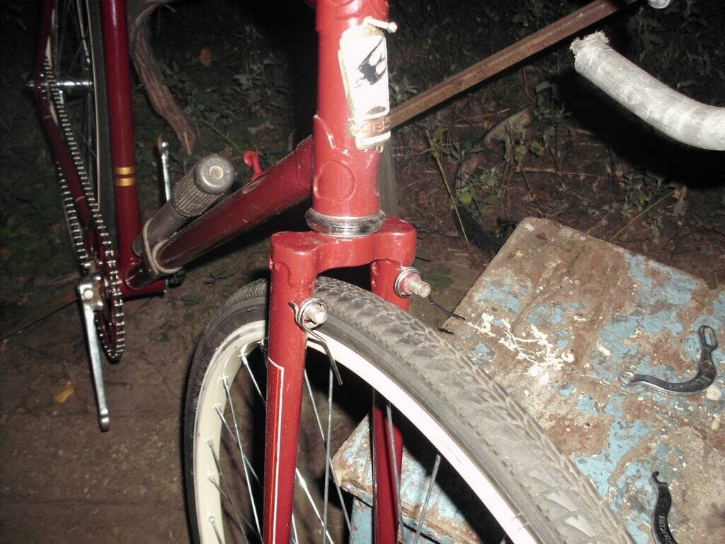

СообщениеДобавлено: 14.08.2015 14:26

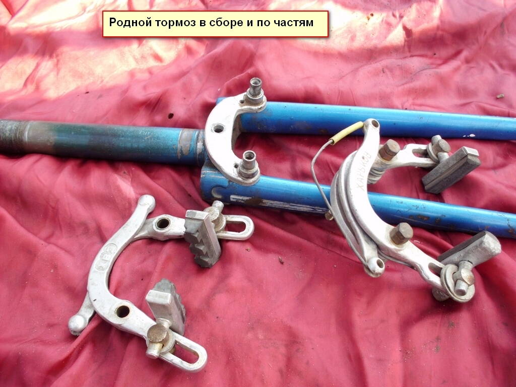

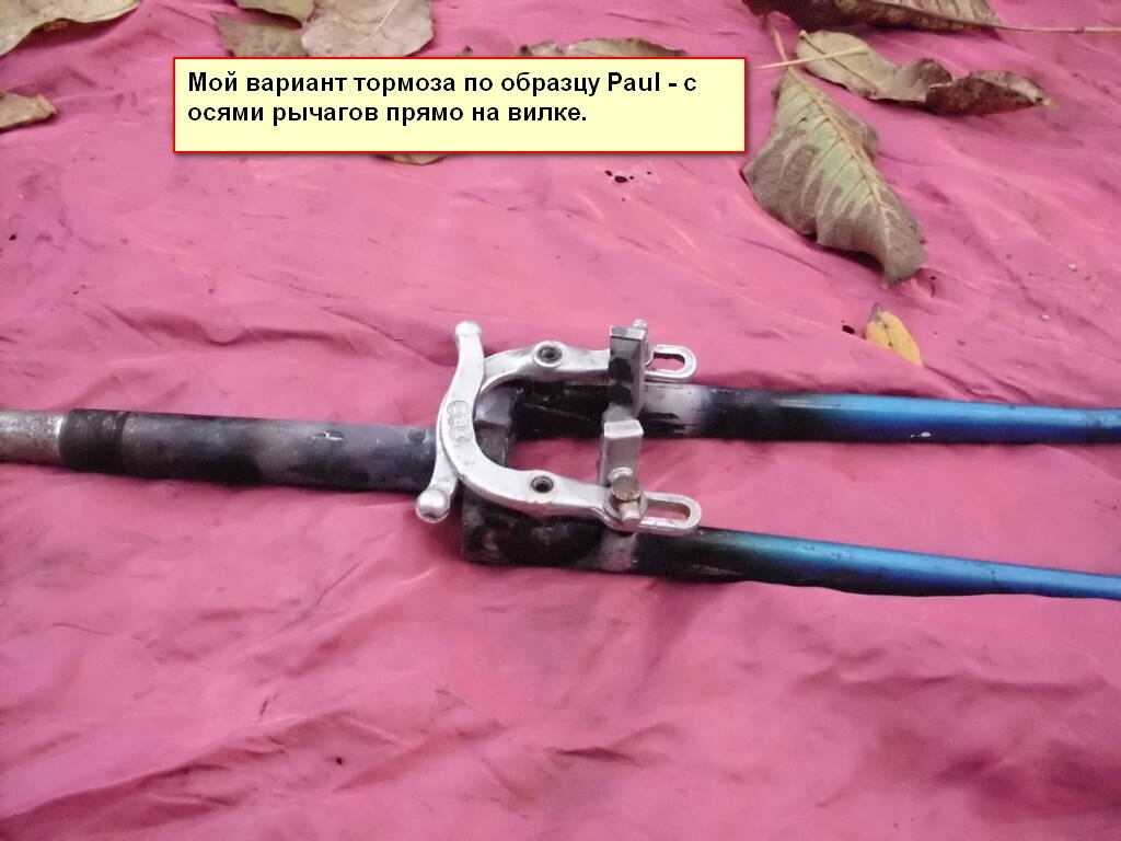

Тормоз – вкусняшка проекта :D
Идея эта не нова, например такие тормоза в исполнении Paul можно встретить на многих буржуйских кастомах. Также видал в продаже нечто подобное от Tektro – два рычага такой же формы, и всё. Для BMX, что ли…
Я с некоторых пор немного работаю над улучшением чёткости работы ХВЗшных тормозов viewtopic.php?f=31&t=160854&p=1542805#p1542803
Здесь это решается предельно изящно. Скоба, держащая оси рычагов, упраздняется, отверстия в вилке под неё тоже. Оси припаиваются непосредственно к перьям вилки (заодно можно устроить любой необходимый рич). Здесь же сверлятся отверстия под пружины, и устанавливаются усилители. Усилители больше для понта :D , но они же отвечают на вопрос, не ослабят ли вилку дырки под пружины в таком месте.
Но есть в этих усилителях и отрицательный момент. Часто люди недалёкие бездумно усиливают детали (любой вспомнит кучу примеров, например спицы 3 мм), не думая о последствиях. В данном случае, при лобовом ударе вилка может и не согнётся, но может пострадать рама…
Но я надеюсь на врождённую аккуратность хозяина вела и его везение. Да и если грохнет он его, один хрен мне исправлять, а там уже всё равно, что ровнять :D
Вобщем, пусть будет понт и компенсация дырок под пружины :D
Думаю, всё ясно из картинок.
DSCI0162.JPG [ 582.18 КБ | Просмотров: 11388 ]
DSCI0173.JPG [ 642.18 КБ | Просмотров: 11388 ]
DSCI0182.JPG [ 613.47 КБ | Просмотров: 11388 ]
DSCI0178.JPG [ 460.97 КБ | Просмотров: 11388 ]
DSCI0684.JPG [ 141.46 КБ | Просмотров: 11388 ]
DSCI0679.JPG [ 179.42 КБ | Просмотров: 11388 ]

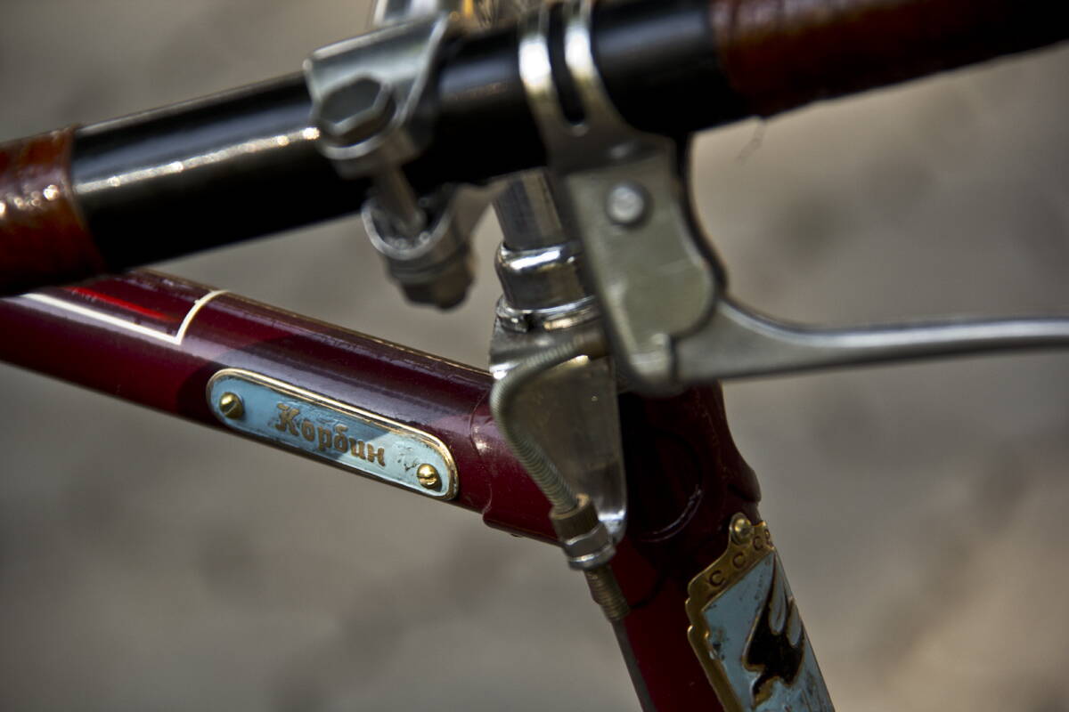

Это решение, кроме солидного увеличения жёсткости тормозного механизма, придало ему изящность.
Ради той же изящности, я не стал лепить спортивную ручку тормоза (на Табуретке viewtopic.php?f=31&t=123180#p1083112 это всё очень громоздко выглядит, а тут ещё и стилизация под 30-е – не было тогда таких дебелых ручек), а применил ручку от дополнительного тормоза дорожного велосипеда – такие ставились на Салюты, Уралы, ПВЗ. Работает она не хуже и не лучше спортивной, удобна.
В интересах стиля и изящества установлен обычный ХВЗшный «клюв» - упор оболочки троса. Это слабое, гибкое звено, он несколько нарушает чёткость работы тормоза, но из-за жёстких осей рычагов и очень короткого троса тормоз работает значительно чётче оригинального.
Конечно, если стиль позволяет, от клюва лучше избавиться download/file.php?id=373898&mode=view/DSCI0591.JPG
Можно также установить прямой короткий жёсткий клюв, иногда попадающийся на туристах, или от старого ашана с кантилеверами, или изготовить подобный самостоятельно. Также заметно повышают чёткость тормоза современные колодки по сравнению с родными. Ну и напоминаю: viewtopic.php?f=31&t=160854&p=1542805#p1542803
Последний раз редактировалось kisa 14.08.2015 14:40, всего редактировалось 1 раз.

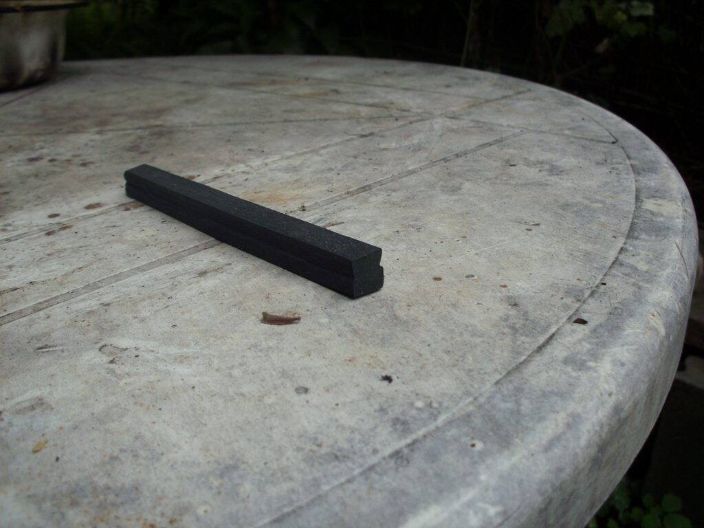

Выше описан в общем оригинальный тормоз Корбина «Бельгийца», повторить который не каждому под силу. А вот эти примочки могут оказаться полезными многим, поэтому ссылку сюда кидаю в «Блокнот крокодиловода»
Мне не хотелось использовать современные колодки – очень уж в стиль не вписываются. А картриджные с алюминиевым корпусом под такое крепление ещё и хрен достанешь.
Поэтому я использовал композитные тормозные колодки от поезда. Они отлично встают в родные ХВЗшные корпуса, если немного срезать лишнее:
DSCI0711.JPG [ 122.63 КБ | Просмотров: 11388 ]
DSCI0712.JPG [ 142.53 КБ | Просмотров: 11388 ]
DSCI0713.JPG [ 105.57 КБ | Просмотров: 11388 ]
Материал их, судя по запаху при порезке болгаркой – резина с вкраплениями чего-то ещё. Обрабатывается болгаркой, точилом, ножовкой по металлу и напильником легко, как резина. Отмывается от тела потом мылом, как резиновая крошка :D .
Хорошо на рабочей поверхности прорезать несколько узких канавок для отвода воды, лучше наклонно.
На всякий случай напомню: старая резинка выдвигается вдоль корпуса, новая – вдвигается на место, а то знаю прецеденты, когда старую выколупывали насильно через верх и так же пытались впихнуть новую…

Валяющиеся на каждой точке двойные обода с посадочной шириной 20 мм вообще бессмысленны. Их покупают селяне, думая, что так они усиливают свои колёса. На самом деле, стальное колесо Украины и выносливей, и комфортней. Не говоря уже об ашановом несоответствии ширины этих ободов и дорожной покрышки. На такой жёсткий обод хорошо бы поставить шоссейную покрышку 23 мм под 7-8 атм, но его посадочная ширина слишком велика.
Казалось бы, на такой обод по ширине идеально ставятся шины правильного туристовского диапазона 28-35 мм, но… из-за его чрезмерной жёсткости велосипед трясёт, не позволяя развить нормальной скорости и получить наката. При попытке уменьшить давление в колёсах, чтобы это компенсировать, велосипед прилипает к дороге, появляется опасность пробоя шины до обода. Вроде немного растёт комфорт, но скорости и наката не добавляется viewtopic.php?f=31&t=160854&start=645#p1281535
Короче, во всех случаях гражданского велосипедизма умнее иметь твёрдую шину на упругом ободе, а не мягкую шину на каменном.
Как постель: мы ж на деревянную кровать стелем мягкую перину, а не на мягкую перину фанерный щит.
_Бельгиец-09.jpg [ 869.89 КБ | Просмотров: 11387 ]

О ! Я про нього наслухааавсяяя від Кості ... я чув і його особистий голос, темної літньої ночі в телефонну трубку, цей "Корбін" виводив бельгійську народну пісню "Карлуша" (:pardon: можливо і співпадіння х.з. але щось пєрнате в цьому є :wink:) не притертими гальмівними колодками по ободам.
Вєлік вийшов на славу :yes: Суцільний "хенд-мейд" :good:

А задний обод все же гнутенький, вмятенький?
Крепление тормоза супер! В остальном есть за что критиковать, но не буду, не дорос еще сопляк :D :lol:
Та чого критикуй :yes: Навпаки цікаво ... я думаю з нормальної, здорової критики можна винести багато чого корисного :yes:
Я наприклад, своє бачення виклав по телефону :D

Передача правильная, я тоже к такой пришел 46/18.
Костя, крепление звезды подавляющее :yes: так высоковольтные мачты крепят практически. На века. :good:

Ну что, очередной раз убедился, что хороший турист на грамотных колёсах – правильный велосипед для города.
В гору он едет немного тяжелее стартона – сказывается более длинная база. Т.е. при этой передаче (46:18) на ровном мне едется с теми же усилиями, что и на Табуретке (где 49:16), а на подъёме как-то тяжелее.
Не могу пока сравнить со СШ, не сделал еще...
А с массовыми "горными" уже могу. На крутом подъеме, с убитыми в хлам коленями, прикалываюсь над ребятами на ашанах. При похожем соотношении (48:20) часто, при обгоне, ловлю непонимающие взгляды. Типа, как это, он на 3-х скоростном старинном веле, обошел нас.

Поверь, не из-за передач, а из-за колес обходишь их! Поставить на ашан резину около 30-32 мм, он тоже начнет ехать!
